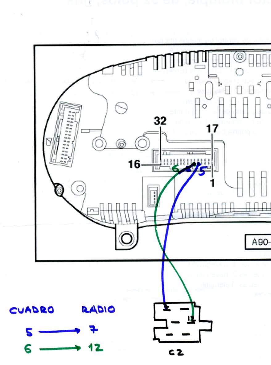

Freestylero Publicado 4 de Abril del 2008 Autor Denunciar Publicado 4 de Abril del 2008 Queroseno acabo de conectar los dos cables del cuadro al bloque C2 de la concert II He medido la continuidad de los cables y revisado las posiciones pero no hay resultado alguno no se enciende nada en el tercio superior de la radio y no se apaga ni enciende con el contacto Te adjunto un esquema de lo que he conectado Responder

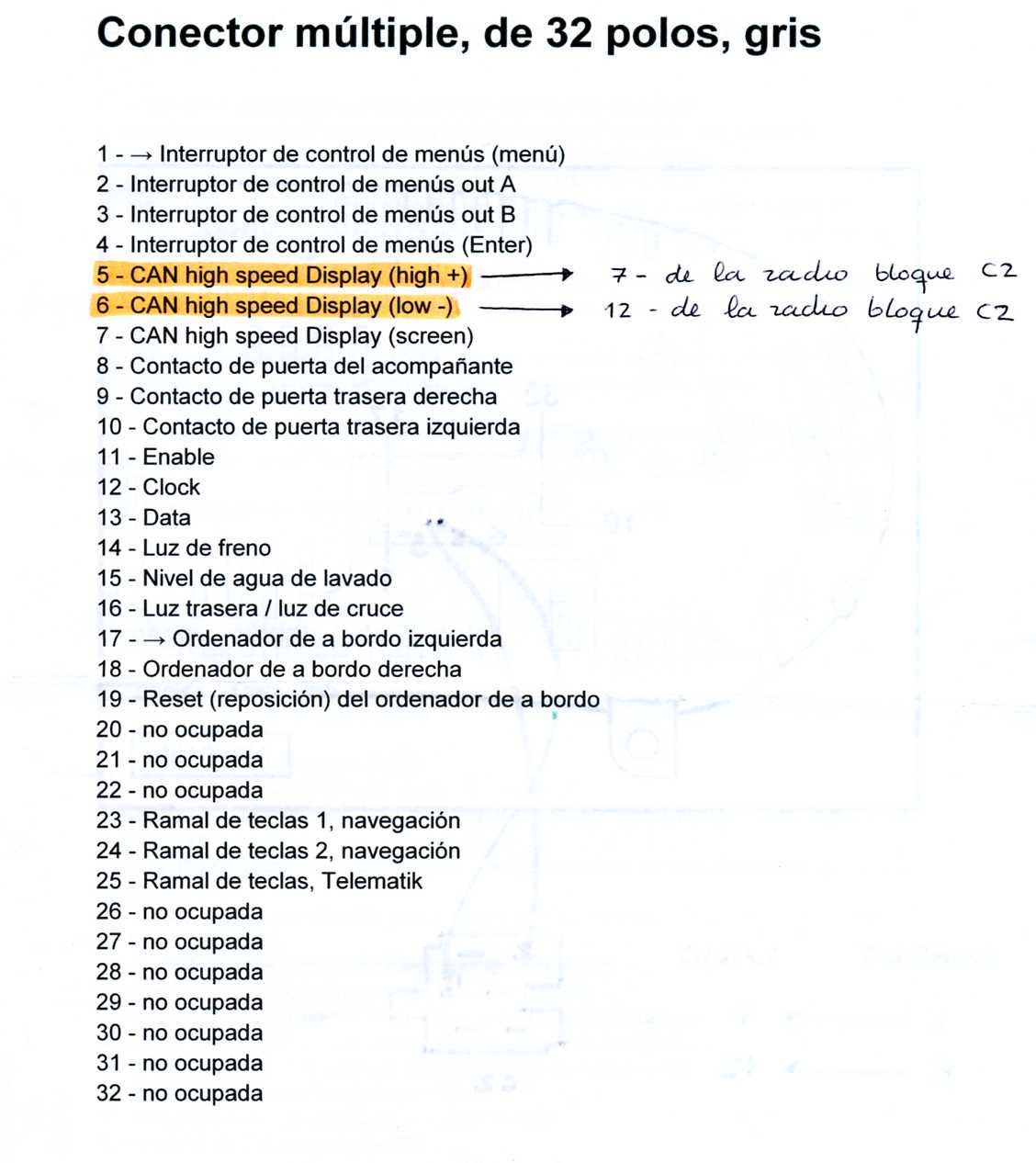

Freestylero Publicado 4 de Abril del 2008 Autor Denunciar Publicado 4 de Abril del 2008 Por otro lado mirando el esquema me pasaste de las conexiones del cuadro conector blanco del medio veo que el pin 7 tambien es algo del can bus y no se si tengo que conectarlo a algun lado de la radio, he mirado mi conector y en el bloque lo tengo vacio sin cable ese hueco numero 7 Responder

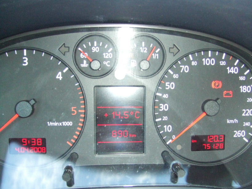

Freestylero Publicado 4 de Abril del 2008 Autor Denunciar Publicado 4 de Abril del 2008 Por otro lado no he usado para nada el vag y no se si tendria que codificar algo que piensas que me falta de todo esto para que funcione?? Te popngo una foto de mi cuadro encendido y con la radio puesta, no hay informacion alguna de canbus Responder

Freestylero Publicado 4 de Abril del 2008 Autor Denunciar Publicado 4 de Abril del 2008 Kerren los pin 7 y 12 me refiero son de la concert II del bloque C2 que corresponden a can-high y can-low respectivamente Responder

Freestylero Publicado 4 de Abril del 2008 Autor Denunciar Publicado 4 de Abril del 2008 Otra cosa del esuqema tengo mas arriba del conector gris de 32 pins el pin 7 pone can screen, y hay yo no tengo cable alguno, tendria que poner algo o este no hace falta?? Responder

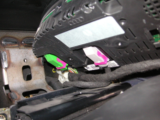

Freestylero Publicado 4 de Abril del 2008 Autor Denunciar Publicado 4 de Abril del 2008 El conector verde en el que tengo que conectar el pin 28 es este verdad El que va detras del lado del velocimetro Responder
