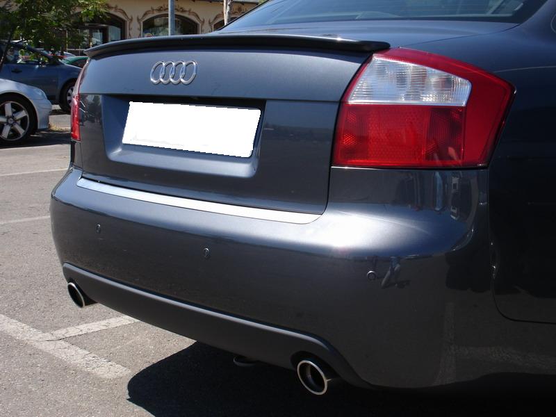

Mark Publicado 22 de Marzo del 2008 Denunciar Publicado 22 de Marzo del 2008 Hola; No se si tu coche ya lleva una salida a ambos lados o bien tienes dos en el lado izquiedo. El primer caso, es el mas barato, pues solo cambiar el faldon (SLine, S4, Otteinger... a esoger por ti) cortar las colas, y poner unas rectas y puntos. El segundo caso, es el mas caro, pues debes cortar y hacer una bifurcacion para llevar la segunda cola al lado derecho, con su petaca, etc... Te recomiendo que la terminacion de las colas, sea diagonal no recta, pues al ser un TDI te evitaras manchas innecesarias en tu parachoques. Yo opte por el del S4, y las dos salidas. Dependiendo del trabajo y tu zona, te podran indicar donde trabajan bien. Yo soy de Barcelona y lo lleve a Escapes la Cumbre. Asi queda: Responder

juanb Publicado 22 de Marzo del 2008 Denunciar Publicado 22 de Marzo del 2008 La parte de abajo de mark se puede añadir al paragolpes trasero normal del a4b6 o es necesario cambiarlo todo???. Muchoguille me parece genial tu brico, queda superbien, quizas lo mas cuidadoso sea hacer los huecos en el parachoques, descartando el trabajon que sera adaptar las colas. Sailor ya me contaras como vas a hacer el brico y cuanto te sale, por cierto tu coche tiene ya las dos salidas o una sola de serie, porque el tdi 130 normalito solo trae una, en fins, que estoy espectante por saber el resultado, un saludo vecino. Responder

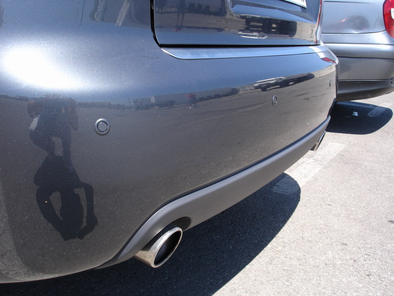

a4avant-sline Publicado 23 de Marzo del 2008 Denunciar Publicado 23 de Marzo del 2008 Pues yo hize lo mismo que muchoguille y la verdad estoy contento 100% con el resultado, la unica diferencia es que yo lo lleve a un taller a que me lo hicieran me cobraron 150€ con las salidas y la mano de obra, no me merecia la pena por 50 € de diferencia de pegarme la trabajera de cortar escapes, soldar, recortar paragolpes en fin un follon, ASI que decidi la opcion mas comoda. Adjunto foto: Responder
