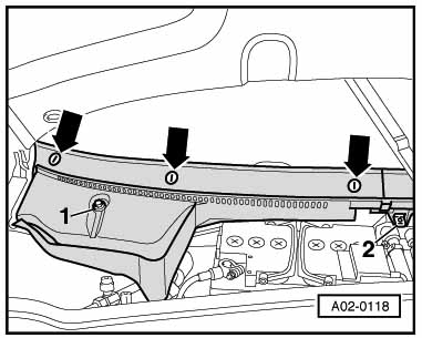

Tolo Publicado 26 de Marzo del 2008 Denunciar Publicado 26 de Marzo del 2008 Las flechas son cierres rápidos, girar 90º, y saca el tornillo Nº1... Saludos. Responder
jomaluba Publicado 27 de Marzo del 2008 Autor Denunciar Publicado 27 de Marzo del 2008 hola tolo, gracias por responder, ya saqué esas piezas y llegue hasta el filtro del aire, tambien lo queite, estaba mojado y lo puse asecar, com no vi nada sucio ni obstruido y me seguia entrando agua saqué la guantera vi lo que creo que es el equipo de aire, condensa y drena por un tubo a un recipiente colector, esto estaba bien ya que el agua entra por él, pero cuando conduzco asi y pongo el aire, o le doy al limpiaparabrisas con agua se me moja la parte bajo la guantera y tambien bajo el cuadro en la zona donde estan los servos del clima (los que hacen ruido cuando lo ponemos) y se me moja esta moqueta, no es demasiado pero el coche huele a humedad cuando me subo y si pongo algo o alguien ahí se me moja. espero me puedas ayudar. saludos. p.d. puede haber un bajante de agua bajo la bateria? Responder
Tolo Publicado 27 de Marzo del 2008 Denunciar Publicado 27 de Marzo del 2008 Tienes que localizar los desagües de la caja de agua, estarán en los rincones, en el sitio más bajo. Ten en cuenta que el filtro no se debe mojar. Tendrás el desagüe tan obturado que no lo ves, mete un alambre... Responder
