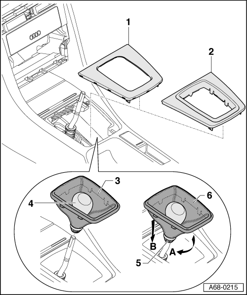

irkop_424 Publicado 22 de Marzo del 2008 Denunciar Publicado 22 de Marzo del 2008 Pues eso que queria ayuda para saber como sale el pomo para poder cambiarlo por otro quiero preguntar primero en este foro por que me imagino que mas de uno ya lo habra cambiado y queria saber como y cuanto tiempo le costo quitarlo. Creo que va a rosca pero no estoy seguro y no quisiera lastimar la palanca que va a la caja de cambios si alguien sabe o sabe de alguien que lo haya cambiado agradeceria su ayuda. GRACIAS Responder
Cloud Publicado 22 de Marzo del 2008 Denunciar Publicado 22 de Marzo del 2008 Roscado no va,yo se lo cambie hace ya mucho y creo que tienes que quitar el cuero y por debajo veras como una abrazadera o algo.Pero ya te digo que hace mucho y no me acuerdo muy bien Responder
Invitado josaudi Publicado 23 de Marzo del 2008 Denunciar Publicado 23 de Marzo del 2008 Va de rosca, por lo menos en uno que tuve yo 1.8 I del año 1995 Responder
Invitado josaudi Publicado 23 de Marzo del 2008 Denunciar Publicado 23 de Marzo del 2008 Perdon me e condudido de modelo, el mio era un b5, y estas pidiendo informacion de un b6 Responder
avant130 Publicado 23 de Marzo del 2008 Denunciar Publicado 23 de Marzo del 2008 Pues eso que queria ayuda para saber como sale el pomo para poder cambiarlo por otro quiero preguntar primero en este foro por que me imagino que mas de uno ya lo habra cambiado y queria saber como y cuanto tiempo le costo quitarlo. Creo que va a rosca pero no estoy seguro y no quisiera lastimar la palanca que va a la caja de cambios si alguien sabe o sabe de alguien que lo haya cambiado agradeceria su ayuda. GRACIAS :crying_anim: 1º - sacas cenicero. 2º - tiras hacia arriba del embellecedor del pomo 3º - debajo del pomo hay una pequeña abrazadera que la debes girar media vuelta a la izquierda. 4º - tiras del pomo hacia arriba. SALUDOS Responder
avant130 Publicado 23 de Marzo del 2008 Denunciar Publicado 23 de Marzo del 2008 con esto lo verás mejor. SALUDOS Responder
irkop_424 Publicado 24 de Marzo del 2008 Autor Denunciar Publicado 24 de Marzo del 2008 con esto lo verás mejor. SALUDOS Muchas gracias avnt130 todo un detalle por tu parte lo del croquis ese con los detalles de montaje con las instrucciones estas ningun problema . Saludos y hasta la pronto. Responder
Jade Publicado 27 de Marzo del 2008 Denunciar Publicado 27 de Marzo del 2008 Con la foto ha quedado muy clarito como hacerlo. TOmo nota para cuando cambie el mio GRACIAS!! Responder
