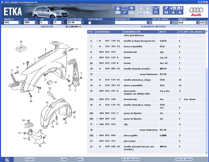

A ver si te vale esto:
s4.pdf
Salu2

Gracias por la info,pero no corresponde exactamente al S4 8H ya que en el guardabarros tendo una pieza de plástico que se aprecia desde el exterior del coche y en el etka que me adjuntas no aparece.Si pudieras o alguien pudiera darme la info exacta le estaria igualmente agradecido.un saludo.
