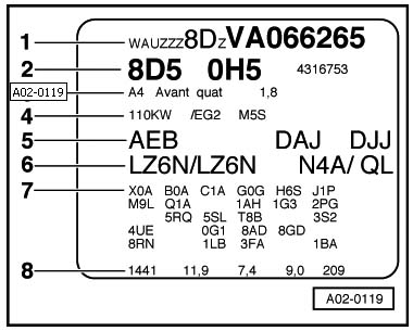

Tolo Publicado 23 de Marzo del 2008 Denunciar Publicado 23 de Marzo del 2008 En la fila 5: AEB serian las letras del motor y DAJ las letras del cambio Responder

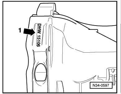

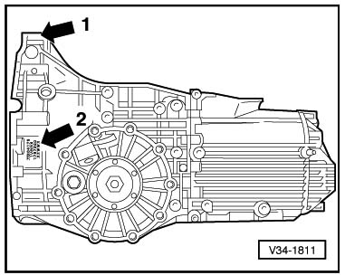

Tolo Publicado 23 de Marzo del 2008 Denunciar Publicado 23 de Marzo del 2008 En la caja de cambios las letras (DHW) tienen que aparecer arriba (flecha 1), se tienen que ver abriendo en capó. Además el número indica la fecha de fabricación (15/10/1996) ¿Cuantos CV's? ¿125 ó 115? ¿Letras del motor? Cuando averigues las letras del cambio que llevas (CDP, DHM, DHZ, DDB...) dimelo y te diré las distintas cajas compatibles... Saludos. Responder
JVP Publicado 24 de Marzo del 2008 Autor Denunciar Publicado 24 de Marzo del 2008 Muchas gracias Tolo. En la documentación del coche he encontrado la ficha que me has adjuntado y en la fila 5 pone.: ADR ---- DDU. El modelo es A4 limousine 1.8 gasolina ( sin turbo) de 125 CV y el año de fabricación 1996. He mirado abriendo el capó como me indicas y he podido ver un trocito del área donde puede estar apuntado, pero no he podido ver el número ni las letras...lo voy a intentar de nuevo pero no sé si podré. Te agradeceré si con estos datos me puedes mirar algo mas. Gracias de nuevo y un saludo Jose Responder
Tolo Publicado 24 de Marzo del 2008 Denunciar Publicado 24 de Marzo del 2008 La caja DDU: A4 08/97 hasta 07/98 A6 05/97 hasta 07/99 El motor ADR además montó varias cajas en los A4 CPD, DHM, DHZ, DDB, DWA, DWH No creo que tengas problemas en encontrar alguna de estas. Responder
