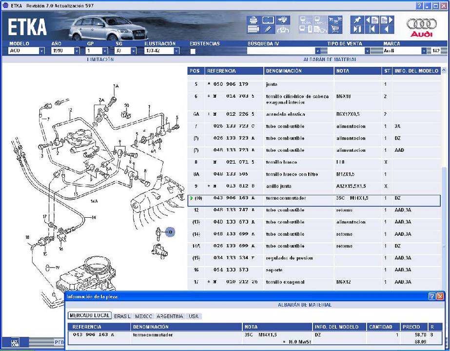

Churro26 Publicado 24 de Marzo del 2008 Denunciar Publicado 24 de Marzo del 2008 Pues, despues de terminar con todo lo gordo del coche me voy a liar con el afine de la inafinable k jetronic, en frio en coche se me queda a 400 vueltas unos 50 segundos luego calienta y se queda en regimen normal de giro y no se si es de la valvula de elevación del ralenti o del termocontacto temporizado pero no se como comprobarlo sin comprar uno nuevo porque no tengo manual de taller. A ver si algun alma caritativa me dice como se comprueba segun el manual de taller el termocontacto y la valvula de elevación de ralenti y me da el precio del ETKA del termocontacto (que deberia valer 4 duros). Responder

Churro26 Publicado 27 de Marzo del 2008 Autor Denunciar Publicado 27 de Marzo del 2008 Te refieres al termocommutador? Si pero en cada lado lo llaman de un modo, 58 euros por una m**** de lamina bimetalica, que se le va ha hacer... ...voy a hacer un puente y si funciona bien en frio es el termoconmutador Responder

Borja_racing Publicado 28 de Marzo del 2008 Denunciar Publicado 28 de Marzo del 2008 esa pieza que marcais, la numero10, donde va? por que en ese esquema como aparece separada no la situo, churro te pasaria la parte de inyección del manual de taller pero no me tira el escaner... Responder
Churro26 Publicado 28 de Marzo del 2008 Autor Denunciar Publicado 28 de Marzo del 2008 esa pieza que marcais, la numero10, donde va? por que en ese esquema como aparece separada no la situo, churro te pasaria la parte de inyección del manual de taller pero no me tira el escaner... Esta en el manguito de arriba del radiador donde entra al motor Responder
