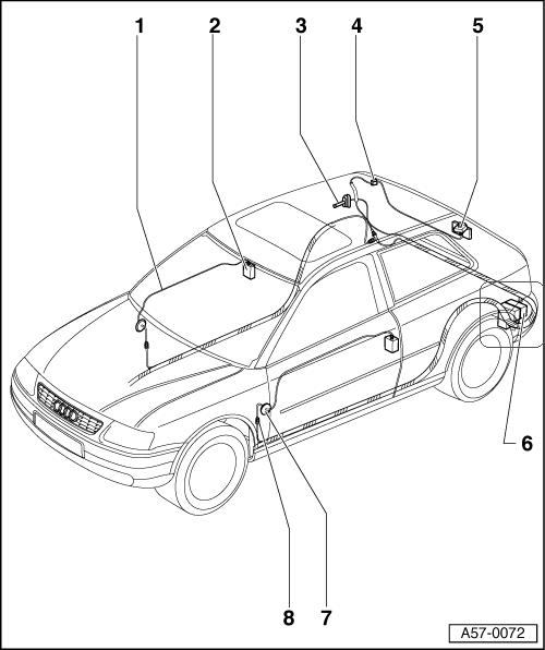

chirrito Publicado 26 de Marzo del 2008 Denunciar Publicado 26 de Marzo del 2008 Si desmontas el guarnizado izquierdo del maletero (creo recordar) accedes a la bomba neumática del cierre centralizado. Muchas veces es cuestión de un manguito que tiene una fuga o que se ha soltado y por eso no manda la "fuerza" al resto de elementos SALUDOS Responder
Bully Publicado 26 de Marzo del 2008 Autor Denunciar Publicado 26 de Marzo del 2008 Hola Chirrito. Suponiendo que esa bomba esté en condiciones en cuanto a nada suelto o flojo, ¿dicha bomba se puede adquirir por separado? Ya que lo comentas me da la impresión de que es este accesorio el que falla. ¿Algún enlace o referencia para saber cómo es? Saludos. Responder
chirrito Publicado 26 de Marzo del 2008 Denunciar Publicado 26 de Marzo del 2008 ¿Algún enlace o referencia para saber cómo es? Pues claro, compañero enlace (con fotos y referencia incluida) Un consejo: para este tipo de post, es mejor que los publiques en el sub foro de mecánica. Puedes encontrar ayuda mucho más facilmente SALUDOS Responder
chirrito Publicado 26 de Marzo del 2008 Denunciar Publicado 26 de Marzo del 2008 En el gráfico, el número 6 es la bomba Responder
chirrito Publicado 26 de Marzo del 2008 Denunciar Publicado 26 de Marzo del 2008 Tratándose de tí, creo que no necesitas ayuda para desmontar el guarnizado, ¿no? ¿O si ? Dímelo por si quieres que publique el documento SALUDOS Responder
