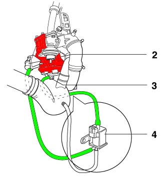

Tolo Publicado 24 de Marzo del 2008 Denunciar Publicado 24 de Marzo del 2008 Abre el capó y a la izquierda del motor tienes que ver algo parecido al dibujo... El turbo es lo marcado en rojo, empieza por revisar las mangueritas que te he marcado en verde. El siguiente paso será comprobar la electroválvula Nº 4. Responder

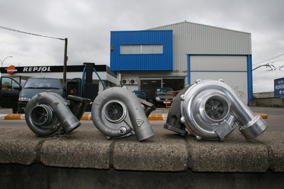

lagarto Publicado 24 de Marzo del 2008 Denunciar Publicado 24 de Marzo del 2008 Saludos y bienvenido al foro. As de buscar algo parecido a esto, cerca de los colectores de escape Imágenes(s) Adjuntas 73% del tamaño original [ 968 x 644 ] - Click para ver tamaño original Eso si, mas pequeñooooooooo Responder

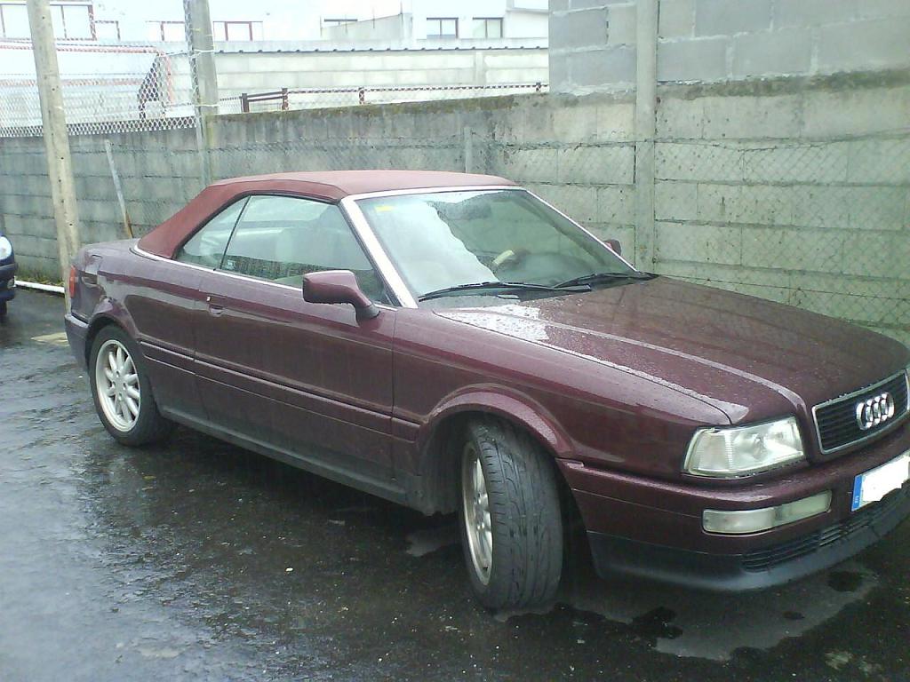

toñito Publicado 25 de Marzo del 2008 Autor Denunciar Publicado 25 de Marzo del 2008 muxas gracias por to comprobare lo que me aveis dixo y si no queda otra al taller que este coxe no se me muere aun tengo ota joya aqui la teneis esta si es una preciosidad. Responder

toñito Publicado 25 de Marzo del 2008 Autor Denunciar Publicado 25 de Marzo del 2008 claro qe si mañana mañana las subire y me aclarais algunas dudas sobre el modelo que tiene detalles como lsa opticas dferentes al resto yo demomento no e visto otro igual.un saludo Responder
Tolo Publicado 25 de Marzo del 2008 Denunciar Publicado 25 de Marzo del 2008 Precioso el cabrio y difícil de encontrar en España, arreglalo y disfrutalo, sinó me lo vendes Saludos. Responder
