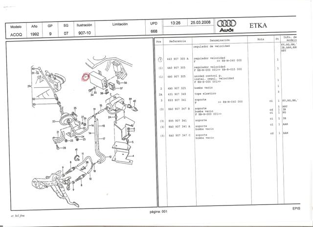

En el ETKA me sale un sensor de velocidad pero me parece q no esta en el cambio.
S2

El que yo digo va en la salida del difencial delantero, en el lado del piloto, embutido en la carcasa del cambio, donde el plato de salida se amarra al palier
Este es, 012409191D
cual encontraste??
edito para decir que es la 5, esa pieza completa de plastico

Es el regulador de velocidad para ABY y 3B. ref 443907305A

pero puedes hacerme una captura de pantalla, es que si no....tienes que tener una tecla en la parte alta que pone Imp Pan o algo asi, le das cuando veas la pieza, no pasa nada, y luego abres el paint y edicion, pegar, recortas lo que quieras o simplemente guardas con formato .jpg y me la cuelgas aqui, si no lo entiendes pregunta :thumbsup:

Que pequeñita la has puesto, parece el tempomat
