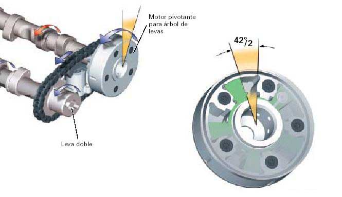

Rf20vT Publicado 10 de Abril del 2008 Denunciar Compartir Publicado 10 de Abril del 2008 En los 1.8 T la distribución variable la realiza el propio tensor de la cadena, es un sistema igual al Variocam de Porsche. De hecho, en el trabajo, para los 1.8T sin distribución variable, el tensor lo codificamos como "tensor cadena unión árboles", mientras que en los que llevan distribución variable, se codifica como "actuador distribución variable". El precio y el número troncal de la referencia es diferente... Pero en los 2.0 20v, esa polea (la nº 17) es la que varía el diagrama de distribución, pero al igual que Tolo, no tengo ni idea de cómo es su accionamiento, en los despieces no se le aprecia conexión eléctrica ni nada parecido... Saludos Responder Enlace al comentario Compartir en otros sitios web More sharing options...

Tolo Publicado 10 de Abril del 2008 Denunciar Compartir Publicado 10 de Abril del 2008 Supongo que la pieza 17 funciona con aceite, juegan con el tiempo que tarda en salir el aceite para variar la fase en función de las rpm's. A altas rpm's el aceite no tiene tiempo de salir y se ganan unos grados (abren antes) . 100% suposición, por la su forma... A ver si consigo el SPP... Responder Enlace al comentario Compartir en otros sitios web More sharing options...
