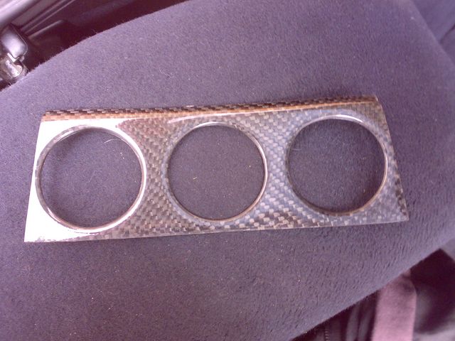

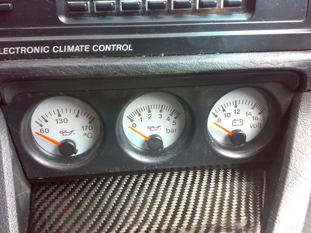

post-28923-1206539680.jpgpost-28923-1206539680.jpgpost-28923-1206539721.jpgola a todos. tengo una duda con una pieza que acabo de comprar por ebay. es un plastico de fibra de carbono para los 3 relojes de presion de aceite, bateria etc alguien me podria explicar como quito el original? o como salen los relojes? esq no veo tornillos q los sujeten y paso de forzarlo y cargarmelo. adjunto unas fotos de la pieza y d elos relojes. un saludo!!!!!!!!!!!

Hola. Para quitar los relojes debes de desmontar la prolongación del salipadero, vamos, de la selectora del cambio para adelante (pero para ello tambien debes de quitar antes todo lo demás, lo del freno de mano) luego tendrás ya los relojes en tus manos, con la consola JAJAJAJA. Tornillos fuera y a cambiar.
PD: no sé si será cambiar, o pegar; pero sueltalo, ya que si hay que pegarlo, mejor fuera.
