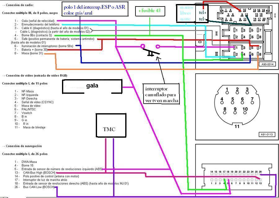

rainsub Publicado 26 de Marzo del 2008 Denunciar Publicado 26 de Marzo del 2008 Acabo de instalarme un dvd, y en parado puedo ver peliculas o las carpetas para elegir las canciones. El poblema es que al ponerme en marcha no me deja visualizar el dvd. Como sabreis en un dvd entran muchas canciones y elegir alguna sin verlas en carpetas, es muy complicado y pararme cada vez que se acaba una cancion , para elegir otra es una mier....Se puede hacer alguna cosa para visualizar los DVD en marcha. Gracias Responder
Mark Publicado 26 de Marzo del 2008 Denunciar Publicado 26 de Marzo del 2008 Acabo de instalarme un dvd, y en parado puedo ver peliculas o las carpetas para elegir las canciones. El poblema es que al ponerme en marcha no me deja visualizar el dvd. Como sabreis en un dvd entran muchas canciones y elegir alguna sin verlas en carpetas, es muy complicado y pararme cada vez que se acaba una cancion , para elegir otra es una mier....Se puede hacer alguna cosa para visualizar los DVD en marcha. Gracias :crying_anim: En el RNS-D es tan sencillo como cortar o interponer un interruptor en la señal GALA. Esta señal llega a traves de un cable en el conector negro que se conecta al navi. Una vez saques el navi, veras que hay una pegatina con las conexiones, corta este cable, y para quedar limpio, interpon un interruptor y llevalo donde tu quieras y listos. Saludos. Responder
queroseno Publicado 26 de Marzo del 2008 Denunciar Publicado 26 de Marzo del 2008 Buenas, te pongo un esquema para que veas donde tienes que poner el interruptor Como puedes ver la señal tiene que ir a dos sitios pero la que manda es el pin 5 del conector multiple de 26 polos S2 Responder
