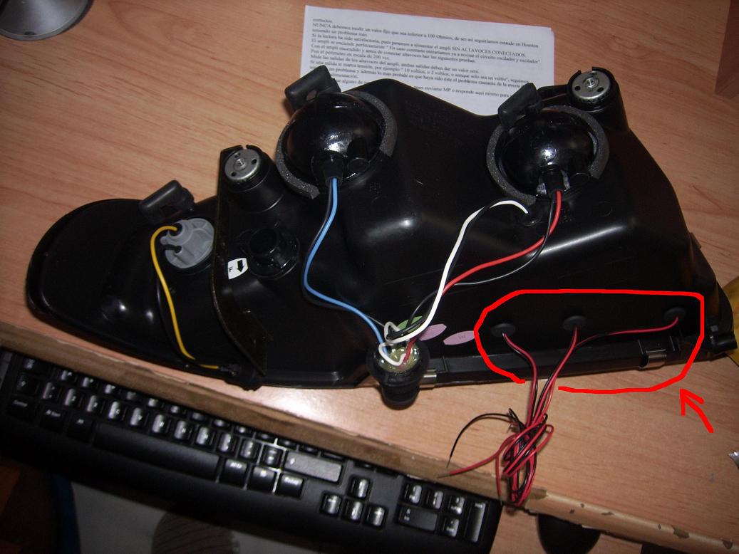

Si las fotos no me engañan esas cables son positivos y negativos de los angel eyes, verdad? Si es asi compra unos robacorrientes, en cualquier norauto o feu vert tienen, y puentealos con el cable de la luz de posicion de tu coche, es decir, al bombillita pequeña. Un saludo.
Si claro, no me habia dado cuenta de que en estos faros no hay bombilla de posicion sino que la posicion son los angel eyes, por tanto unes a un faston (o el conector que tenga tu coche en la bombilla de posicion) y ya tienes angel eyes!!!!
Un saludo
