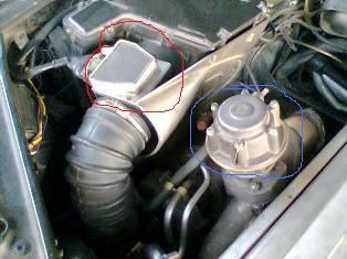

lagarto Publicado 28 de Marzo del 2008 Denunciar Publicado 28 de Marzo del 2008 Holas El circulo azul es la wastegate. En rojo el cauda. Te dejo un enlace http://mecanicavirtual.iespana.es/turbo2.htm Referente a los supresores, es q al no llevar catalizadores salen los gases sin ninguna restriccion. Subiendo mejor de vueltas y ganando algún caballo. Si los catas estan en buen estado, la mejoría no es abismal. S2 Responder
Manvi Publicado 29 de Marzo del 2008 Autor Denunciar Publicado 29 de Marzo del 2008 Holas El circulo azul es la wastegate. En rojo el cauda. Te dejo un enlace http://mecanicavirtual.iespana.es/turbo2.htm Referente a los supresores, es q al no llevar catalizadores salen los gases sin ninguna restriccion. Subiendo mejor de vueltas y ganando algún caballo. Si los catas estan en buen estado, la mejoría no es abismal. S2 o****, es decir que la wastegate es lo mismo que la valvula de descarga. Ahora ya lo entendi, esque entre tanto nombre ya me lio, que si valvula de descargas, dv , wasregate.................... Gracias por el enlace lagarto :ranting2: PD: Por cierto,no me agas mucho caso pero eso que me pones en la foto del cauda creo que no lo tengo, no recuerdo haberlo visto, llevo el tipico filtro redondo que lleva todo el mundo. Pero bueno, hoy voy a comer a casa de mi abuelo y ya fuchico en el. Responder
lagarto Publicado 29 de Marzo del 2008 Denunciar Publicado 29 de Marzo del 2008 Holas El circulo azul es la wastegate. En rojo el cauda. Te dejo un enlace http://mecanicavirtual.iespana.es/turbo2.htm Referente a los supresores, es q al no llevar catalizadores salen los gases sin ninguna restriccion. Subiendo mejor de vueltas y ganando algún caballo. Si los catas estan en buen estado, la mejoría no es abismal. S2 o****, es decir que la wastegate es lo mismo que la valvula de descarga. Ahora ya lo entendi, esque entre tanto nombre ya me lio, que si valvula de descargas, dv , wasregate.................... Gracias por el enlace lagarto PD: Por cierto,no me agas mucho caso pero eso que me pones en la foto del cauda creo que no lo tengo, no recuerdo haberlo visto, llevo el tipico filtro redondo que lleva todo el mundo. Pero bueno, hoy voy a comer a casa de mi abuelo y ya fuchico en el. Bucalo bien pq en caso de q no lo tengas, es señal q la centralita esta modificada. El caudalimetro mide la masa de aire q entra a la admisión. S2 Responder

Manvi Publicado 29 de Marzo del 2008 Autor Denunciar Publicado 29 de Marzo del 2008 Holas El circulo azul es la wastegate. En rojo el cauda. Te dejo un enlace http://mecanicavirtual.iespana.es/turbo2.htm Referente a los supresores, es q al no llevar catalizadores salen los gases sin ninguna restriccion. Subiendo mejor de vueltas y ganando algún caballo. Si los catas estan en buen estado, la mejoría no es abismal. S2 o****, es decir que la wastegate es lo mismo que la valvula de descarga. Ahora ya lo entendi, esque entre tanto nombre ya me lio, que si valvula de descargas, dv , wasregate.................... Gracias por el enlace lagarto PD: Por cierto,no me agas mucho caso pero eso que me pones en la foto del cauda creo que no lo tengo, no recuerdo haberlo visto, llevo el tipico filtro redondo que lleva todo el mundo. Pero bueno, hoy voy a comer a casa de mi abuelo y ya fuchico en el. Bucalo bien pq en caso de q no lo tengas, es señal q la centralita esta modificada. El caudalimetro mide la masa de aire q entra a la admisión. S2 Todo correcto , ya vi el cauda. Responder
