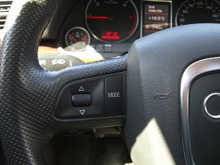

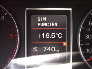

sline21 Publicado 28 de Marzo del 2008 Denunciar Publicado 28 de Marzo del 2008 Hola me gustaria saber , si alguno de vosotros tiene este modelo de volante, la funcion del boton llamado "Mode". Mi coche es un A4 B7. Cuando lo apreto me aparece en la FIS las palabras "SIN FUNCIEN" que me imagino que sera sin funcion pero en aleman,digo. Mi coche lleva instalado el navegador RNS-e y ademas el modulo de bluetooh. Echarme una mano,porfa Os dejo un par de fotos del boton y de lo que me aparece en pantalla. Responder
javiii Publicado 29 de Marzo del 2008 Denunciar Publicado 29 de Marzo del 2008 Te explico sale "SIN FUCIËN" porque al parecer el FIS no muestra acentos, y el que hizo la traducción le puso acento <_< Pero bueno, el caso es que ese botón vale para mostrar la agenda, y poder seleccionar numeros y llamar desde los botones. Y ahora te dirás "¿y por que a mi me sale sin función?" Pues porque tu telefono no es 100% compatible con el bluetooth audi, y no te carga la agenda. A mi me pasaba antes tambien, ahora mi con HTC 3300 va perfectamente. un saludo! Responder

JBS Publicado 1 de Abril del 2008 Denunciar Publicado 1 de Abril del 2008 Yo tengo volante multifunción y me aparece en el FIS "NO FUNCT" Mirando el manual de la Concert, en el apartado de volante multifunción, el botón MODE sirve para cambiar entre las funciones de la radio (CD, Radio, Teléfono...) Estuve el Sábado en un concesionario Audi, la verdad que tampoco tenían mucha idea, no estaba el electrónico, se lo iban a consultar, pero según viene en el manual, ese botón la menos debe cambiar entre el CD y la Radio, yo tengo la Concert III. A ver si me puedo pasar entre diario por el conce y que me lo explique el electrónico. Saludos. Responder

JBS Publicado 21 de Abril del 2008 Denunciar Publicado 21 de Abril del 2008 Buenas He estado en el conce esta mañana. Me han estado mirando lo del volante multifución, aunque en las instrucciones pone que tiene que tener una función, va y me dicen que ese manual es genérico y que en algunos modelos de audo funciona y en otros no Solo sirve para conmutar entre la radio y el telefono. Pues vaya m**** de volante multifunción de audi!!! Había leído en algún post que habñia gente que le conmutaba entre CD y Radio, lo que pasa que no doy con ese post. Alguien más que le funcione y que diga si en el conce se lo han activado? Para los Gurús del VAG-COM: Se podría hacer funionar este botón con la funcionalidad que realmente debería tener? Gracias. Saludos. Responder
Molequla Publicado 3 de Julio del 2008 Denunciar Publicado 3 de Julio del 2008 Yo estoy igual, me funciona el botón del SDS pero el de MODE no hace ni "mú", he estado revisando con el vag el módulo 77 pero no he "dao" todavía con la tecla, a ver si alguien que lo haya conseguido nos puede alumbrar un poco. Responder
