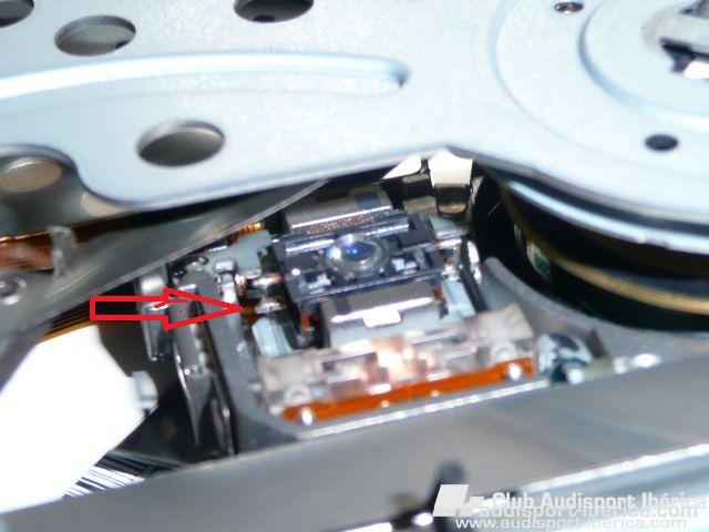

La lente se puede calibrar, lleva unos micro potenciometros en la cabeza de la lente. Yo lo he calibrado porque tenia problemas de lectura y ahora va bien.
Es un poco complicaco acceder a ellos hay que desmontar medio navegador yo giré como 1mm hacia la derecha el potenciometro de la derecha. un saludo

Hola, yo tambien lo he intentado calibrar pero ha sido peor el remedio que la enfermdad, ahora ya no lee ni cd´s. ¿podrias indicar con una foto (mas o menos) el potenciometro que has girado?
