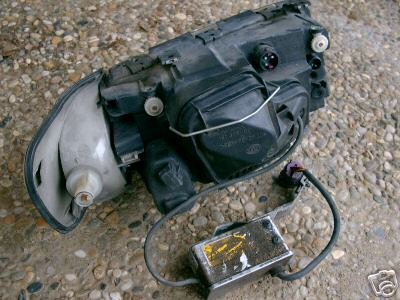

Platinos Publicado 30 de Marzo del 2008 Autor Denunciar Publicado 30 de Marzo del 2008 Y aquí la refinitiva, en un faro al que se le ha puesto xenón: ¡el conector principal es de 4 pines! Responder
