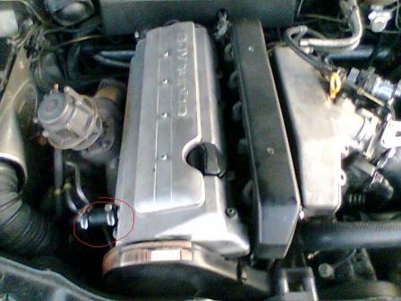

wastegate Publicado 31 de Marzo del 2008 Denunciar Compartir Publicado 31 de Marzo del 2008 Pués eso es lo que suelen decir en los S2 ( egr ), que ya te digo que no tiene, pero que es lo más parecido pero mecánica..... Arregla ese manguito, que si nó, no irá fino el coche, pués cuando tiene que hacer depresión y cerrar la membrana te entra el aire por el manguito Responder Enlace al comentario Compartir en otros sitios web More sharing options...

Simon Publicado 31 de Marzo del 2008 Denunciar Compartir Publicado 31 de Marzo del 2008 Pués eso es lo que suelen decir en los S2 ( egr ), que ya te digo que no tiene, pero que es lo más parecido pero mecánica..... Arregla ese manguito, que si nó, no irá fino el coche, pués cuando tiene que hacer depresión y cerrar la membrana te entra el aire por el manguito yo tenia entendido que una erg es lo que nos explica aqui muy bien MarT2....no domino el argot del S2 El cierre de la menbrana es en ralenti o cuando levantas el pie por lo que entiendo, pero la menbrana como trabaja, con la depresion que genera la toma del colector de admision, controlada por una electrovalvula azul intercalada en este manguito y la toma que esta detras del cauda, o solo con la del colector de admision controlada de manera electrica???? Otra cosa que entiendo es que esa "erg" deja pasar los vapores a la toma de detras del cauda cuando aceleras y supongo que la toma del colector de admision quedara cerrada mediante esa electrovalvula azul intercalada en el manguito, porque del tubo grande salen dos tomas, una que va a la toma de detras del cauda y la otra se divide en dos, una pasa por la electrovalvula que va al colector y la otra a esa cajita negra, no me doy cuenta ahora da haber visto nada mas por el medio.... si falla esa electrovalvula azul entrara aire sin pasar por la mariposa al ralenti y cuando sople el turbo perdera por alli...... si se queda abierta, da fallo el vag de esta electrovalvula??....solo es por curiosidad...aunque supongo que entre en limp mode.... no se que hare con este sistema de desaogo.....esa cajita negra a la que va una tuberia del desaogo, no es un filtro de carbon activo??o es un decantador de aceite.... La conclusion es que creo que me entra aire sin pasar por el filtro ni el cauda....mas aire de lo que entraria si estuviese bien el maguito... de momento voy a taponar la toma que esta detras del cauda explicarme un poco, si quereis :drool: , el funcionamiento de esa cajita negra, no teneis un esquema o un dibujo de lo que hay dentro....ya pido mucho.... Responder Enlace al comentario Compartir en otros sitios web More sharing options...
wastegate Publicado 1 de Abril del 2008 Denunciar Compartir Publicado 1 de Abril del 2008 Por supuesto que es lo que dice Mart2, ya te he dicho en el post que EGR el S2 no tiene ( no me entenderias ) , lo que pasa que que hace ya tiempo empezaron a denominar ASI al sistema de vapores de aceite ( en el foro ) y vaya, ya se daba por hecho de lo que se hablaba ( al igual que se le dice DV falsa aquí <_< ) y es la válvula de depresión de gases de aceite Responder Enlace al comentario Compartir en otros sitios web More sharing options...

Simon Publicado 1 de Abril del 2008 Denunciar Compartir Publicado 1 de Abril del 2008 Por supuesto que es lo que dice Mart2, ya te he dicho en el post que EGR el S2 no tiene ( no me entenderias ) , lo que pasa que que hace ya tiempo empezaron a denominar ASI al sistema de vapores de aceite ( en el foro ) y vaya, ya se daba por hecho de lo que se hablaba ( al igual que se le dice DV falsa aquí ) y es la válvula de depresión de gases de aceite eso te decia yo, que todavia no domino el argot del S2 gracias por la explicacion Responder Enlace al comentario Compartir en otros sitios web More sharing options...

Simon Publicado 1 de Abril del 2008 Denunciar Compartir Publicado 1 de Abril del 2008 deja al aire la ventilacion de la culata y la del carter y mira a ver si sale mucho humo....yo lo que voy hacer es unir mediante una manguera, la ventilacion de la culata con la del carter e intercalar una T y en chufarle lateralmente una manguera que desaogue al suelo(asi lo llevo en el 2.2) o a una botella echa con un filtro..... y con la n80, la electrovalvula azul que se encarga de que se "vacie" el filtro de carbon, le enchufo el desaogo del filtro de carbon activo a ella y tapo la toma de la admision que esta detras del cauda...yo creo que ira bien Responder Enlace al comentario Compartir en otros sitios web More sharing options...
