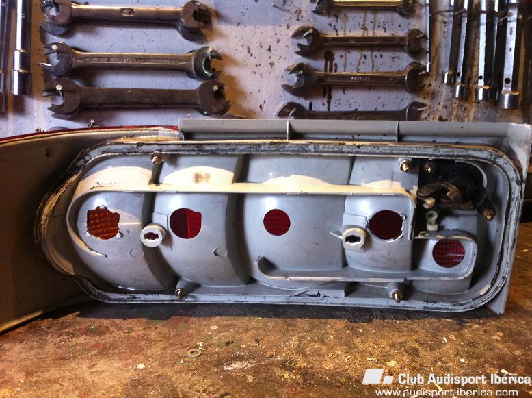

valenciaga Publicado 23 de Noviembre del 2011 Denunciar Publicado 23 de Noviembre del 2011 Con las lluvias de estos ultimos dias me e dado cuenta que me entraba agua al maletero , por la junta del piloto, por eso rescato este brico. Ya e desarmao el piloto, el portamatriculas, el vierteaguas etc...ahora me queda limpiarlo bien todo, para dar este sellante que e comprado, tiene buena pinta a ver si deja de entrar aguna ya os contare.... Responder
