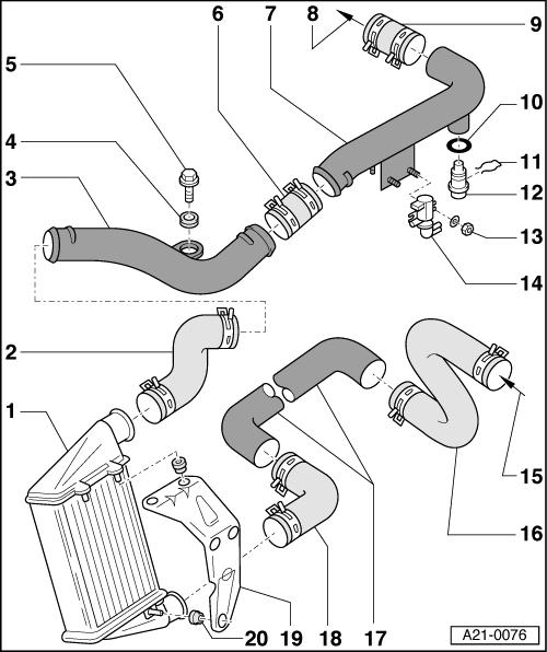

essejuan Publicado 31 de Marzo del 2008 Denunciar Publicado 31 de Marzo del 2008 buenas.. tengo un audi a4 del 96 con 289.000 kms y lo compré de segunda con 242.000 kms... el problema es que desde que lo tengo sufro un problema de pérdida de potencia.... al estirar 3ª hasta 100 km/h, o cuarta hasta 120 km/h aprox. y siempre en cuesta arriba, o con las ventanillas bajadas, (cuando el coche arrastra carga) el coche se queda sin potencia. Da un pequeño tirón y se queda y por mucho que aceleres no aumenta la velocidad.... El problema se reinicia si apago y enciendo el coche, entonces vuelve a ir bien hasta que vuelvo a pedirle prestaciones, que vuelve a ocurrir... ya me han cambiado el caudalímetro en dos ocasiones y al poco tiempo (unas semanas) lo vuelve a averiar... yo ya les he dicho que no creo que el problema sea el caudalímetro, sino que creo que hay otro causa que es la que provoca que se joda el caudalímetro... también he probado a sustituir una válvula sensor que está ubicada en la tubería que va desde el intercooler hasta el turbo... y durante un tiempo iba como un tiro...pero esa válvula acaba encharcada en aceite y se acaba fundiendo... estoy perdido y no me atrevo a meter el coche en el taller a ciegas pues está claro que no saben como solucionarlo... y no quiero que me salga en un pico y que quede el problema sin solucionar definitivamente... ¿podría alguien orientarme acerca de que pasos seguir? ¿qué elementos, por orden, debería chequear para poder dar con el problema?? gracias.. Responder

Tolo Publicado 2 de Abril del 2008 Denunciar Publicado 2 de Abril del 2008 Cuando hablas de válvula sensor, no te entiendo... O es una válvula o en un sensor. ¿Podrías identificarlo en la ilustración? ¿el Nº 12? Que tengas aceite en el intercooler no es bueno pero hasta cierto punto es normal. El sensor nº 12 es un sensor de temperatura, el aceite poco le afecta...Hay otra versión del sensor, que va con dos tornillos, este además de temp. es sensor de presión. Cuando el fallo se arregla quitando el contacto podría ser por sobrepresión en el circuito de sobrealimentación. En los 110 CV pasa mucho, el trubo se llena de carbonilla y el sistema de regulación se atasca. Se debería desmontar el turbo para limpiarlo. Saludos. Responder
essejuan Publicado 3 de Abril del 2008 Autor Denunciar Publicado 3 de Abril del 2008 Cuando hablas de válvula sensor, no te entiendo... O es una válvula o en un sensor. ¿Podrías identificarlo en la ilustración? ¿el Nº 12? Que tengas aceite en el intercooler no es bueno pero hasta cierto punto es normal. El sensor nº 12 es un sensor de temperatura, el aceite poco le afecta...Hay otra versión del sensor, que va con dos tornillos, este además de temp. es sensor de presión. Cuando el fallo se arregla quitando el contacto podría ser por sobrepresión en el circuito de sobrealimentación. En los 110 CV pasa mucho, el trubo se llena de carbonilla y el sistema de regulación se atasca. Se debería desmontar el turbo para limpiarlo. Saludos. SI, ES EL Nº12, ESSE SENSOR LO CAMBIÉ UNA VEZ Y DURANTE UN TIEMPO ME IBA BIEN... PERO DESPUÉS DE UN MES +/- EL COCHE VOLVIÓ A IR MAL, SE LO PUSE NUEVO OTRA VEZ Y ESTA VEZ YA NO ME FUÉ BIEN... Y ESO ME DESPISTÓ... NO ENTIENDO PORQUE LA PRIMERA VEZ EL COCHE RECUPERÓ SUS PRESTACIONES Y LA SEGUNDA VEZ YA NO... ¿?¿?¿... LA CUESTIÓN ES QUE EL COCHE DA POCAS PRESTACIONES... EN 2ª SOLÍA SUBIR HASTA 80 KM/H APROX. Y AHORA POCO MÁS DE 60 KM/h.... SERÁ COSA DEL TURBO... O DEL INTERCOOLER...?? ES UN PROBLEMA DESESPERANTE... Y LA CUESTIÓN ES QUE EN EL TALLER NO SE ACLARAN... CREO QUE DEBERÍAN SABER QUE OCURRE Y REVISAR EL TURBO O EL INTERCOOLER... O LO QUE SEA... LA VERDAD ES QUE YO NO ESTOY MUCHO POR LA LABOR DE METERLO EN EL TALLER CUANDO NO SABEN EXACTAMENTE LO QUE TIENEN QUE REPARAR... TEMO UNA FACTURA EXAGERADA Y QUE ADEMÁS NO SEPAN SOLUCIONAR DEFINITIVAMENTE EL PROBLEMA... POR ESO ESTOY TRATANDO DE CONSULTARLO EN ESTE FORO... PARA TENER YO UNA IDEA MAS O MENOS CLARA DE LO QUE HAY QUE REVISAR PARA LLEVARLO AL TALLER A TIRO FIJO... GRACIAS POR LA AYUDA... Responder
