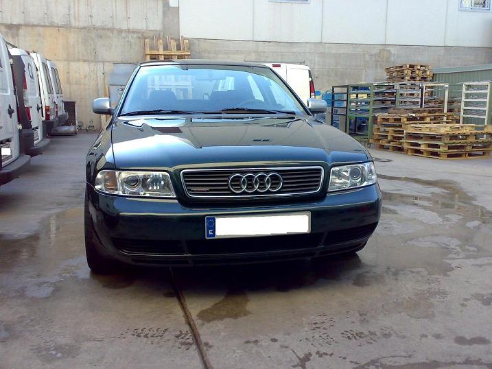

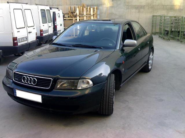

Rf20vT Publicado 31 de Marzo del 2008 Denunciar Publicado 31 de Marzo del 2008 Te dejo un par de ellas, una de perfil Responder
Rf20vT Publicado 31 de Marzo del 2008 Denunciar Publicado 31 de Marzo del 2008 Y una donde se ve como queda la trasera... Responder
duke80 Publicado 31 de Marzo del 2008 Denunciar Publicado 31 de Marzo del 2008 Mira que son bonitos estos coches eeee!!!! me encanta!!!! Responder
_SPaRK_ Publicado 31 de Marzo del 2008 Denunciar Publicado 31 de Marzo del 2008 Ahora empiezo yo a xinxar... unos faros restyling delanteros no le quedarian mal Rafa Responder
duke80 Publicado 31 de Marzo del 2008 Denunciar Publicado 31 de Marzo del 2008 Ahora empiezo yo a xinxar... unos faros restyling delanteros no le quedarian mal Rafa dejale!!! que asi esta muy bonito el coche!!! a mi me encanta Rafa!!! Responder
_SPaRK_ Publicado 31 de Marzo del 2008 Denunciar Publicado 31 de Marzo del 2008 (editado) Pero mira que cambio pegan.... EDITO: Perdon por desviar el Post... Editado 31 de Marzo del 2008 por _SPaRK_ Responder
Rf20vT Publicado 1 de Abril del 2008 Denunciar Publicado 1 de Abril del 2008 Pero mira que cambio pegan.... EDITO: Perdon por desviar el Post... Que cab***ías eres!!! Ahora me pones tú los dientes largos con los faros... A ver si para esa kdd ya los tengo puestos... <_< Responder
