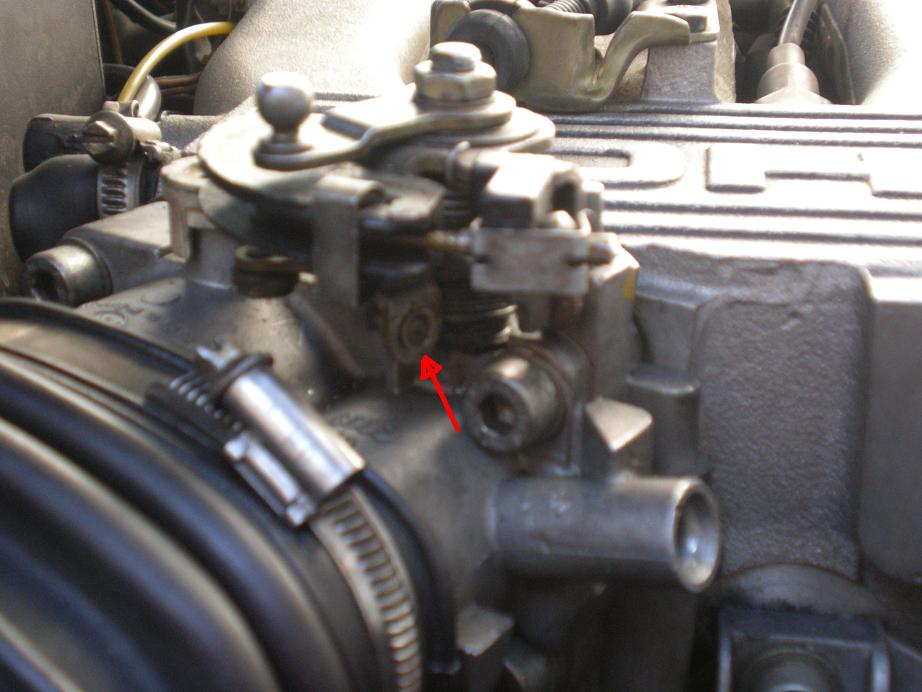

Kalimist Publicado 4 de Abril del 2008 Autor Denunciar Publicado 4 de Abril del 2008 Buenos os pongo la mariposa, aver si me podeis decir si en lo indicado en la foto falta algo, Responder
Quattro20v Publicado 5 de Abril del 2008 Denunciar Publicado 5 de Abril del 2008 El mio ay lleva como una especie de potenciometro....es una pieza cuadrada pequeña verde...creo, tengo que mirar para ratificarlo.. Saludos Responder
Kalimist Publicado 5 de Abril del 2008 Autor Denunciar Publicado 5 de Abril del 2008 Muchas gracias, te agradeceria que si te acuerdas cuando vayas al coche mirarlo y comentarme que falta ok? Saludos Responder

Churro26 Publicado 7 de Abril del 2008 Denunciar Publicado 7 de Abril del 2008 (editado) Aver si alguno que tenga un 20v se acuerda y me puede mirar esto, gracias Saludos Tengo el manual del 90 20v si es el mismo motor y pone algo te lo digo, cuando pueda lo miro. Edito porque a mi me parece que solo es un tornillo para ajustar la mariposa pequeña, pero cuando pueda te lo miro. Editado 7 de Abril del 2008 por Churro26 Responder

Churro26 Publicado 8 de Abril del 2008 Denunciar Publicado 8 de Abril del 2008 (editado) Lleva el potenciometro con la mariposa calibrada a 0,75 desde el tope, es una pieza con una clavija en un lateral que lleva hasta el mio. Lo que has señalado es el tornillo para regular la mariposa y ahi no lleva nada. Editado 8 de Abril del 2008 por Churro26 Responder
Kalimist Publicado 8 de Abril del 2008 Autor Denunciar Publicado 8 de Abril del 2008 Ya decia yo que ahi faltaba algo, nose buscare esa pieza por el desguace aver si encuentro algo, muchas gracias Churro S2 Responder
Churro26 Publicado 8 de Abril del 2008 Denunciar Publicado 8 de Abril del 2008 (editado) Ya decia yo que ahi faltaba algo, nose buscare esa pieza por el desguace aver si encuentro algo, muchas gracias Churro S2 Seguro que no entra ninguna clavija en la mariposa? Vete a la casa que es un put* interruptor y no valdra mucho, pero no esta por ahi el cable con la clavija? Editado 8 de Abril del 2008 por Churro26 Responder
