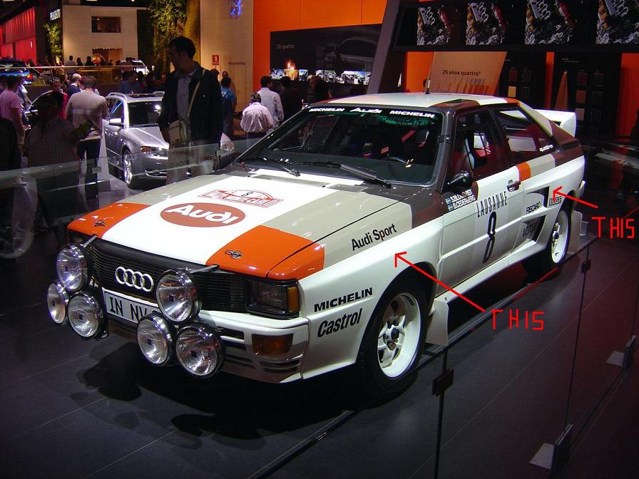

albquattro Publicado 3 de Abril del 2008 Denunciar Compartir Publicado 3 de Abril del 2008 Hola un amigo me ha preguntado donde puede conseguir las aletas delanteras y traseras como las de la foto. He preguntado en la pagina http://www.ker-innovatec.de y SI-KU.24 y el kit que tienen ellos las aletas traseras no tienen las dos entradas de aire, sabriais decirme si hay alguien que haga este kit y el precio, Muchas gracias y un saludo! Responder Enlace al comentario Compartir en otros sitios web More sharing options...
danielsohn Publicado 3 de Abril del 2008 Denunciar Compartir Publicado 3 de Abril del 2008 Efectivamente, no tienen aberturas, las tienes que hacer y laminar tú mismo y no solo eso , habras visto que las en aletas delanteras hay que laminar la tabica lateral, las traseras son cortas y no llegan a la altura de la ventanilla trasera y también hay que laminar, el kit es una base para la que trabajar - conste que el kit innovatec es el mejor- si el precio del kit completo sobrepasa los 5000 euros - incluidas rejillas, puerta y todo....- el presupuesto de chapa , en este caso laminación y adaptación sobrepasa con mucho los 5000 del kit, pero es el precio de tener un A-2. S2 al personal P.D. cuando lo tenga pondré fotillos - es el A-2 rally safari de 1984. Responder Enlace al comentario Compartir en otros sitios web More sharing options...
