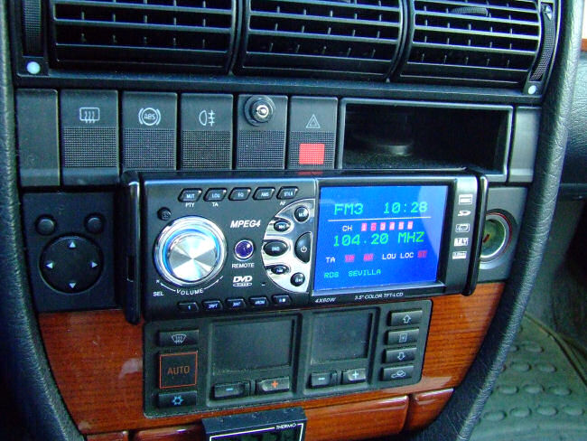

Platinos Publicado 5 de Abril del 2008 Autor Denunciar Publicado 5 de Abril del 2008 Tachaaaaaaan!!!!! Aquí, está, después de 3 dias y tres noches dándole que te pego... Pues un trabajo de chinos, esto de modificar todo el cableado para que funcione correctamente, porque la alternativa B es dejar todo como está cruzando los cables y, hala, andando. Fijaros en el interruptor de arriba, que sirve para dar energía a la unidad... En resumen: una fuente muy buena para lo que me ha costado en eBay, 80 lereles (+ envío = 120), porque lo tiene todo, te lee cualquier disco que metas (excepto los "experimentales" que yo hago, por ejemplo, un archivo wav sampleado a 96 kHz y 32 bits, que no va ), y además entra en el hueco como mano en el guante, exceptuando la pega de que no agarra, porque el ánima está lisa, no hay donde fijar y hay que poner una tira de goma para que no se salga. Responder

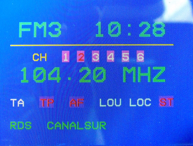

Platinos Publicado 5 de Abril del 2008 Autor Denunciar Publicado 5 de Abril del 2008 Aquí un detalle de la pantalla... Responder
Audi Gm Publicado 5 de Abril del 2008 Denunciar Publicado 5 de Abril del 2008 Aquí un detalle de la pantalla... buen LORO !! Responder
