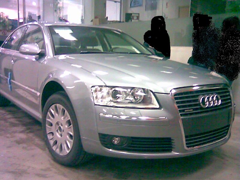

manu_ab Publicado 28 de Mayo del 2008 Autor Denunciar Publicado 28 de Mayo del 2008 hola de nuevo. porfin le han quitado el sonido ese tan raro. resulta que lo llevo mi padre al concesionario y le reprogramaron el ordenador y no se ni como, le pusieron una actualizacion y le quitaron el golpe. yo creo k desde el ordenador le bajaron potencia al subbwofer y asi la membrana ya no pega golpe. de todas formar muchas gracias a todos. dejo una foto de cuando lo compramos para k lo veais. si puedo luego pongo fotos del interior con los asientos confort, cortinillas trasera y laterales, y bueno varias cosas mas jeje. un saludo amigos Responder
