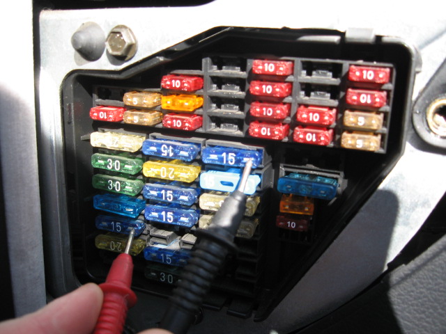

Rf20vT Publicado 6 de Abril del 2008 Autor Denunciar Publicado 6 de Abril del 2008 Aqui señalo los fusibles con los que tengo problemas: el que señala la punta positiva del polímetro es el de la bomba de gasolina, el otro es el del cierre centralizado. Responder

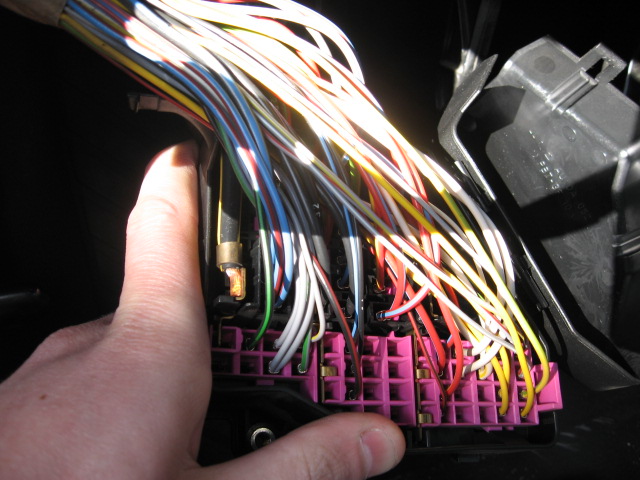

Rf20vT Publicado 6 de Abril del 2008 Autor Denunciar Publicado 6 de Abril del 2008 Aqui una vista de la parte posterior de la caja... Menudo lio!! Ayer no me ha vuelto a fallar, ni por la tarde ni por la noche. Es curioso que esto pasa cuando hace bastante calor... Y otra cosa que he notado, ayer por la tarde estaba comiéndome la caravana que venía de la playa, estaba con la radio apagada, y hubo un momento en que me empezó a oscilar el ralentí, y curiosamente, mientras estaba oscilando, se oía zumbar la bomba de gasolina, cuando normalmente no se oye. En fin, no sé, ando perdido... Responder

ttoni Publicado 7 de Abril del 2008 Denunciar Publicado 7 de Abril del 2008 Aqui señalo los fusibles con los que tengo problemas: el que señala la punta positiva del polímetro es el de la bomba de gasolina, el otro es el del cierre centralizado. El que estas marcando con la punta negra, ese fusible es de la iluminacion del maletero. Responder
Rf20vT Publicado 7 de Abril del 2008 Autor Denunciar Publicado 7 de Abril del 2008 Aqui señalo los fusibles con los que tengo problemas: el que señala la punta positiva del polímetro es el de la bomba de gasolina, el otro es el del cierre centralizado. El que estas marcando con la punta negra, ese fusible es de la iluminacion del maletero. Y del cierre tambien. Saludos Responder
