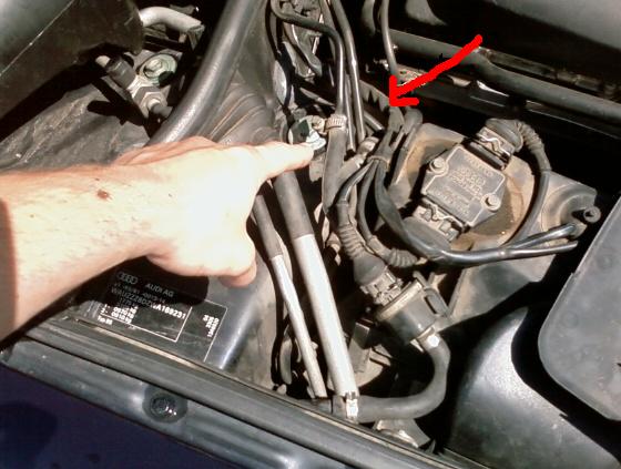

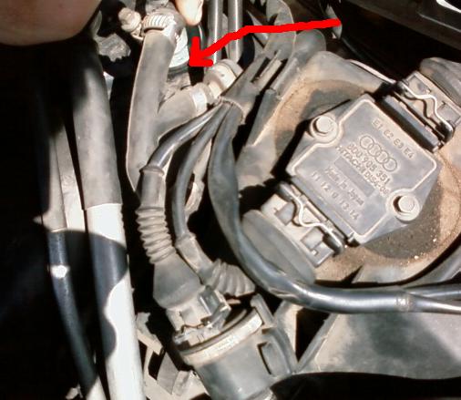

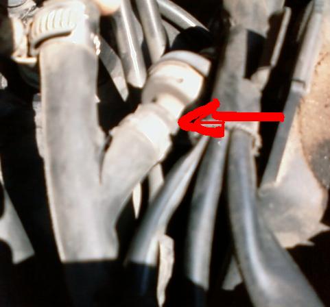

ivan birioukov Publicado 20 de Julio del 2008 Denunciar Publicado 20 de Julio del 2008 Hoy le eche otro vistazo a la valvula y mirandola me fije en los tubitos que derivan de ella y me di cuenta de ke uno de esos tubitos en forma de Y estaba rajado y vreo ke puede ser por eso os pongo unas fotos hab er si es eso : <_< Responder
Rf20vT Publicado 20 de Julio del 2008 Autor Denunciar Publicado 20 de Julio del 2008 Pues puede ser, prueba a cambiar el manguito, y a ver si es de eso... Más que nada porque la electroválvula vale en origen unos 60-70 euros (no recuerdo). Yo se la mangué a un B5 1.8 atmosférico en el desguace, jejejeje... Saludos Responder
ivan birioukov Publicado 21 de Julio del 2008 Denunciar Publicado 21 de Julio del 2008 Pues puede ser, prueba a cambiar el manguito, y a ver si es de eso... Más que nada porque la electroválvula vale en origen unos 60-70 euros (no recuerdo). Yo se la mangué a un B5 1.8 atmosférico en el desguace, jejejeje... Saludos Pos yo si eso tb lo mirare en desguaces ke 70 euros es una clava!! jeje Responder
