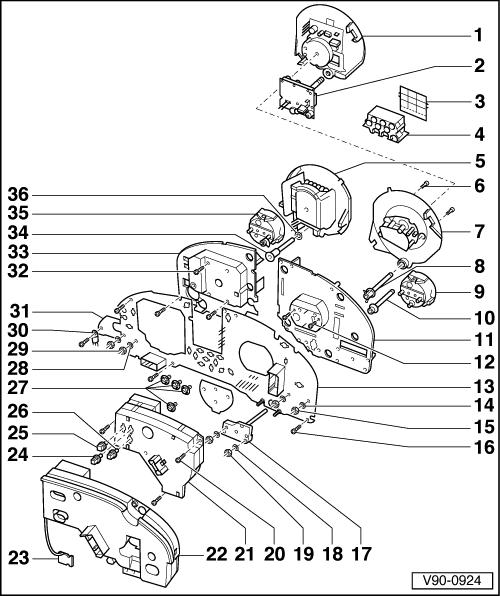

Yo empezaria por la pieza Nº 17, que es el regualdor de intensidad de iluminación, se vende solo, unos 20 -25 €. Alguien de por aqui seguro que le sobra un cuadro...
