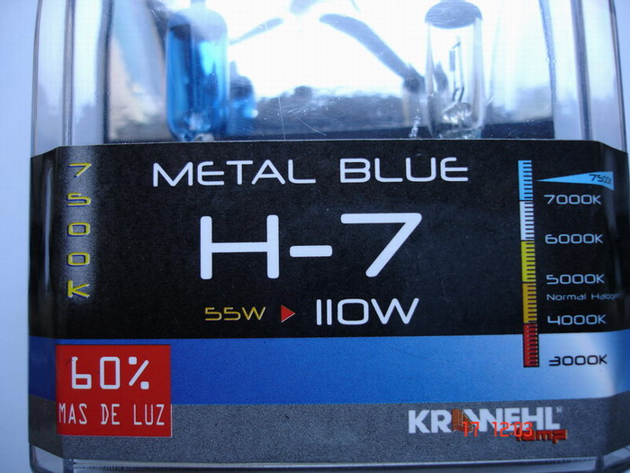

susopampin Publicado 6 de Abril del 2008 Denunciar Publicado 6 de Abril del 2008 (editado) Bueno, como se me duplicó la respuesta. Solo recordar que son del mismo consumo que las de origen, o sea. 55W cada una 110W las dos. Editado 6 de Abril del 2008 por susopampin Responder

Musero Publicado 6 de Abril del 2008 Autor Denunciar Publicado 6 de Abril del 2008 Bueno, como se me duplicó la respuesta. Solo recordar que son del mismo consumo que las de origen, o sea. 55W cada una 110W las dos. O sea tengo que buscar de 110W y que sean H7 o tb valen otras?? Como va lo de los H?? Gracias Responder

Enderx33 Publicado 7 de Abril del 2008 Denunciar Publicado 7 de Abril del 2008 Bueno, como se me duplicó la respuesta. Solo recordar que son del mismo consumo que las de origen, o sea. 55W cada una 110W las dos. O sea tengo que buscar de 110W y que sean H7 o tb valen otras?? Como va lo de los H?? Gracias A ver una cosa, en los A3 I restyling llevamos H1, NO PUEDES instalar una H7. Y muchas bombillas 'tipo xenón' sólo las hacen H7 ó H4. Yo me gasté dinero en probar de todo: las PIAA por ejemplo, caras y no alumbran nada y se funden en 1 año o menos. Los faros del restyling: el mio es restyling y no alumbra na' !!! así que no cambies los faros porque no vas a conseguir nada. Si quieres mete un kit de xenon pero vamos, que yo no lo hago porque no es legal y no quiero problemas con la benemérita... s2 Responder

bocayna Publicado 7 de Abril del 2008 Denunciar Publicado 7 de Abril del 2008 Hola musero no debes buscar 110W a menos que quieras quemar las ópticas. A lo que se referían era que las dos consumen 110W, pero debes buscar bombillas de 55W de consumo. En cuanto a tu vehículo, llevas H7 para las de cruce. Responder
