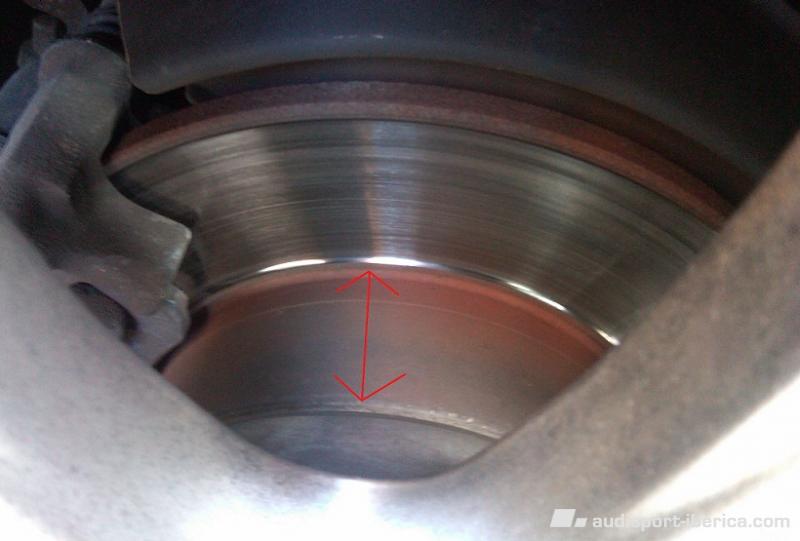

_SPaRK_ Publicado 27 de Abril del 2010 Denunciar Publicado 27 de Abril del 2010 Bueno no se que post era, pero te lo dejo aqui Edgar. Mis discos traseros. Tienen bastante ancho como dijo BoR Responder
BoR Publicado 27 de Abril del 2010 Denunciar Publicado 27 de Abril del 2010 Spark, yo justo me referenía a que tenían menos ancho que los nuestros... Responder
Edistyle_rs Publicado 27 de Abril del 2010 Autor Denunciar Publicado 27 de Abril del 2010 Eso me da a mi la razón, no a Bor, jajajajaja Vamos, que yo creo que cambiando pinzas puedo poner 256x22...ya veremos cuando Gonzalo me envie sus discos...xD Responder
_SPaRK_ Publicado 27 de Abril del 2010 Denunciar Publicado 27 de Abril del 2010 Spark, yo justo me referenía a que tenían menos ancho que los nuestros... Ostras, cierto, veo que los no quattro llevan mas ancho, pues no se la verdad. Yo atras llevo estos <_< A ver que nos ilustre GoNzCiD o alguien mas con un quattro Responder
Edistyle_rs Publicado 27 de Abril del 2010 Autor Denunciar Publicado 27 de Abril del 2010 Yo creo que no va a ser tan dificil... Responder
ttoni Publicado 27 de Abril del 2010 Denunciar Publicado 27 de Abril del 2010 Yo creo que no va a ser tan dificil... Va ha ser mas dificil de lo que te crees, o almenos en la direccion que los quieres encarar. En nuestros coches en el disco trasero va alojado el cojinete y la llanta va atornillada directamente al disco, en los que llevan disco 256x22 el buje es diferente, la llanta va atornillada al buje y no al disco, y el disco pasa ha ser un disco convencional. Yo creo que la reforma pasa por montar los bujes traseros de un passat y entonces ha partir de ahi montar los discos. Falta que alguien compruebe si se puede montar el buje del passat en nuestro puente trasero, yo creo que si. Ale ya teneis faena. saludos Responder
GoNzCiD Publicado 28 de Abril del 2010 Denunciar Publicado 28 de Abril del 2010 ttoni, no entiendo eso de que la llanta va atornillada al disco o directamente al buje. En el mio, el disco es un anclaje igual al de la rueda delantera pero con altura, ancho y diametro distinto. es decir, el disco queda entre medias del buje y la llanta no? salu2 Responder
BoR Publicado 28 de Abril del 2010 Denunciar Publicado 28 de Abril del 2010 ttoni, no entiendo eso de que la llanta va atornillada al disco o directamente al buje. En el mio, el disco es un anclaje igual al de la rueda delantera pero con altura, ancho y diametro distinto. es decir, el disco queda entre medias del buje y la llanta no? salu2 pues en el nuestro no hay buje. El propio disco hace de buje, y es donde atornillas. Responder
Edistyle_rs Publicado 28 de Abril del 2010 Autor Denunciar Publicado 28 de Abril del 2010 Ttoni, estas seguro de que en todos es asi? Bueno, saldremos de dudas en cuanto Gonzcid cambie de discos! xD Responder
