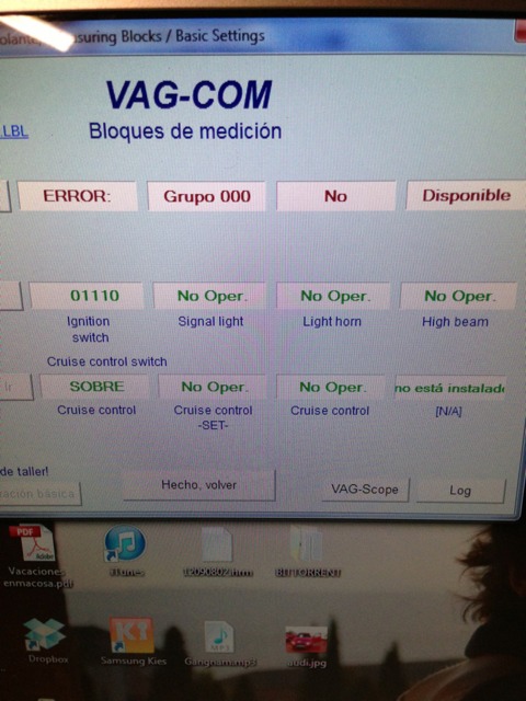

Buenas. Acabo de instalar el tempomat y no rula. Mi smls es letra q. Puede ser que no sea compatible?
El volante es mtifuncion con levas...
Ayuda!!!!
Vale. Yo creo que si que lo detecta. Lo que no entiendo es lo de n/a...
Decir que todavía no he probado si rula...

La terminación "Q" viene a ser igual que la "R" para lo que quieres montar. Las 2 son Highline. Échale una prueba a ver si te funciona.
EDIT
A ver si alguien se anima a echarte una mano que yo el VAG-COM ni guarra... Pero la SMLS te vale perfectamente.

Funciona!!!!
Tenía que reconfigurar la smls y el error del esp, como bien dicen por ahí, se quita al andar.
