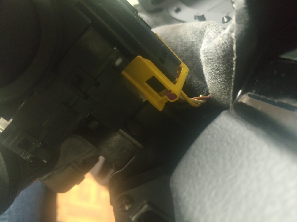

nolito Publicado 23 de Enero del 2019 Denunciar Publicado 23 de Enero del 2019 Atascado con la mier** conector este! Se me ha roto la patilla rosa que no se ni como sale? Hacia un lat*****l??? Responder

Carlisu84 Publicado 24 de Enero del 2019 Denunciar Publicado 24 de Enero del 2019 En 23/1/2019 a las 9:23, nolito dijo: Atascado con la mier** conector este! Se me ha roto la patilla rosa que no se ni como sale? Hacia un lat*****l??? Expand la patilla rosa si no me equivoco es para quitar los cables de la clema Responder
