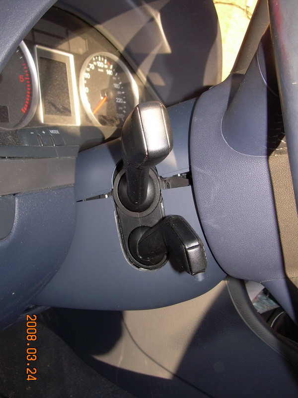

GASMAN77 Publicado 6 de Abril del 2008 Autor Denunciar Publicado 6 de Abril del 2008 Con mejor perspectiva... Responder

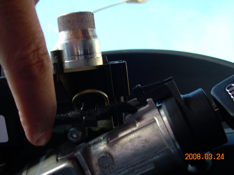

GASMAN77 Publicado 6 de Abril del 2008 Autor Denunciar Publicado 6 de Abril del 2008 (editado) A partir de aquí, montais la maneta, apretais bien todo y con cuidado vais montando en orden inverso al desmontaje. Os alegrará ver como va cada cosa ajustando en su sitio. Una vez todo montado, es un poco complicado el ajuste de las tapas, pero al final acaban ajustando. Aquí, antes de ajustarlas ya con la maneta montada. Podeis ver que la tapa la he rectificado yo con exceso de confianza: pensé que el ancho de la maneta del tempomat es igual que el de las intermitencias, pero es un poco más estrecha, por eso a mí me queda con holgura. Espero que a aquellos indecisos que tengan un B7 les haya aportado un poco más sobre el fantástico brico que ya hay del B6, y se animen a montarlo. PD1 Funciona 100% PD2 A pesar de todo, al activar tempomat me daba dos errores ( las dos veces que lo desmonté), pero desde que lo monté hasta que lo active, he recorrido más de 400 kms y lo único es que despues de montarlo hasta que no recorrí 15/20 metros no se apagó el testigo del ESP (solo la primera vez que lo arranco despues del montaje). Un saludo. Plantilla Carcasa de Abajo Editado 4 de Marzo del 2019 por Carlisu84 Poner plantilla para su facil localizacion Responder
