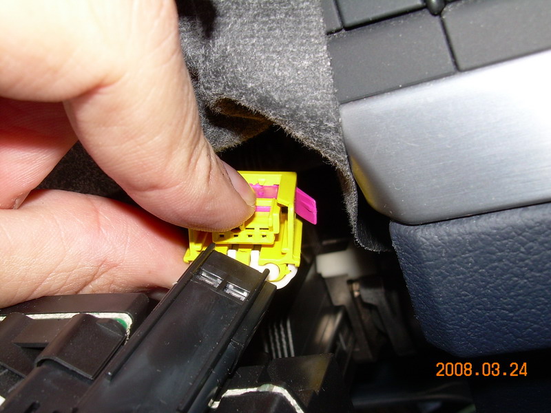

Igu84 Publicado 9 de Julio del 2008 Denunciar Compartir Publicado 9 de Julio del 2008 Bueno la llave Torx que substituye a la M12 es la T55. Si el ESP se ha apagado pero el del airbag persiste, segun pone en las instrucciones de montaje que venian en el caja el airbag no se apagara hasta que le borren los errores y se active el tempomat. O eso e entendido. Takkle en la caja me venia el tempomat, un cable azul y bridas. Responder Enlace al comentario Compartir en otros sitios web More sharing options...
GASMAN77 Publicado 10 de Julio del 2008 Autor Denunciar Compartir Publicado 10 de Julio del 2008 La de ESP se te debe apagar al recorrer 10 0 15 metros, se ajusta sólo y si la del airbag se te queda fija encendida hay aguna conexión por ahi que no está mu fina, a mi me ha pasado hace poco y era por el conector amarillo del centro que no había bajado la pestana del todo. Gracias a Mark y a Mad-i que sino me vuelvo loco buscando el problema. De todas formas pásale el vagcom, borra errores y si el del airbag persiste... es de conexión. Exacto, yo lo desmonté y monté dos veces y se apagó todo a los 5 segundos... Responder Enlace al comentario Compartir en otros sitios web More sharing options...
GASMAN77 Publicado 10 de Julio del 2008 Autor Denunciar Compartir Publicado 10 de Julio del 2008 La de ESP se te debe apagar al recorrer 10 0 15 metros, se ajusta sólo y si la del airbag se te queda fija encendida hay aguna conexión por ahi que no está mu fina, a mi me ha pasado hace poco y era por el conector amarillo del centro que no había bajado la pestana del todo. Gracias a Mark y a Mad-i que sino me vuelvo loco buscando el problema. De todas formas pásale el vagcom, borra errores y si el del airbag persiste... es de conexión. Exacto, yo lo desmonté y monté dos veces y se apagó todo a los 5 segundos... Y sin instalar Tempomat. Responder Enlace al comentario Compartir en otros sitios web More sharing options...
Igu84 Publicado 10 de Julio del 2008 Denunciar Compartir Publicado 10 de Julio del 2008 Hola Gasman 77. Ya he descubierto porque se me queda encendida la luz del airbag.... Al tirar del anillo de direccion no abri la patilla rosa del conector amarillo. Senti un clack pero no le di importancia. Ayer lo comprobe todo y vi que ese conector si que hace el click pero no queda bien sujeto y se sale un poco. Ya que la pieza blanca de debajo tiene un muelle y lo hace retroceder. He estado mirando por el foro y esta pieza por suerte tiene recambio la referencia es: 4E0 972 133. Vale 2 o 3€. Sera pedirla al conce y cambiarla. Alguno sabe como quitar los pins facilmente sin dañarlos. Gracias y saludos!!! Responder Enlace al comentario Compartir en otros sitios web More sharing options...
Takkle Publicado 4 de Septiembre del 2008 Denunciar Compartir Publicado 4 de Septiembre del 2008 hay herramientas para quitar los pins que dices, son destornilladores muy muy finos para quitar pines, cuando lo tengas es solo meterlo por cada agujero y deberian salir facilmente, por cierto a mi compañero tambien se le rompio al montarmelo. Otra opcion es ponerle dos bridas para su sujeccion, te aseguro que tampoco se mueve. Responder Enlace al comentario Compartir en otros sitios web More sharing options...
