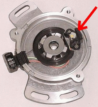

Mazdaspeed Publicado 8 de Abril del 2008 Autor Denunciar Publicado 8 de Abril del 2008 (editado) Por el problema yo intuyo que los tiros pueden ir por aqui, que creo que lo lleva, el sensor hall en el propio distribuidor: Editado 8 de Abril del 2008 por Mazdaspeed Responder

MorgarV6 Publicado 8 de Abril del 2008 Denunciar Publicado 8 de Abril del 2008 Por el problema yo intuyo que los tiros pueden ir por aqui, que creo que lo lleva, el sensor hall en el propio distribuidor: Para comprobar ese sensor que esta en el distribuidor 1º desconectas el conector de 3 pin. das contacto y en el conector (no en los pins del distribuidor) entre pin 1 y 3 tienes que tener tension de alimentacion (6,9,10,12V...). 2º con el conector enchufado en el distribuidor y con contacto dado pinchas con el polimetro entre pin 2 y cojes una masa buena si es negativo de bateria mejor y elevas una rueda metes 5ª marcha y la vas girando, el resultado tiene que ser el valor que te dio en la primera prueba de alimentacion y 0V consecutivamente . Por ejemplo 10V (vas girando) 0V (vas girando) 12V (vas girando) 0V.. espero que te sirva un saludo. Responder

Mazdaspeed Publicado 8 de Abril del 2008 Autor Denunciar Publicado 8 de Abril del 2008 Centremonos a partir de que NO sale chispa de la bobina, y no es el problema, ya que se han probado otras dos bobinas por si acaso, asi que lo que falta es señal, por eso me voy directamente a que el problema es, o el sensor Hall, o la pastilla (cuyo tapizado esta levantado entero y no tengo ni zorra idea de cual es, me imaginaba que seria como las que montaba VW en sus tiempos, pero no la veo por la zona) Una imagen de la que estoy acostumbrado a ver: Responder
MorgarV6 Publicado 9 de Abril del 2008 Denunciar Publicado 9 de Abril del 2008 Centremonos a partir de que NO sale chispa de la bobina, y no es el problema, ya que se han probado otras dos bobinas por si acaso, asi que lo que falta es señal, por eso me voy directamente a que el problema es, o el sensor Hall, o la pastilla (cuyo tapizado esta levantado entero y no tengo ni zorra idea de cual es, me imaginaba que seria como las que montaba VW en sus tiempos, pero no la veo por la zona) Una imagen de la que estoy acostumbrado a ver: Te he explicado como se comprueba el sensor hall del distribuidor,comprueba que no haya cables cortados del sensor hall a la pastilla y de pastilla a bobina. La pastilla en un 90, 5 cilindros estaba por la zona de guantera alguien te lo podra decir mejor. 1saludo Responder
