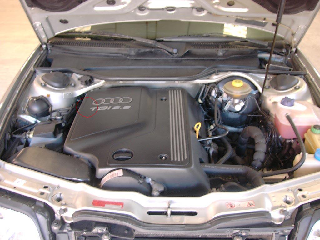

TeDeI Publicado 8 de Abril del 2008 Autor Denunciar Publicado 8 de Abril del 2008 Pues es menester hacer un apañito entonces lo que pasa que no se donde vive esa valvula jodia ¬¬ Responder
Estornino Publicado 8 de Abril del 2008 Denunciar Publicado 8 de Abril del 2008 Pues es menester hacer un apañito entonces lo que pasa que no se donde vive esa valvula jodia ¬¬ A la derecha del motor junto al turbo. Debajo de la tapa del motor. Justo donde te marco. No tiene pérdida. S2 Responder
TeDeI Publicado 8 de Abril del 2008 Autor Denunciar Publicado 8 de Abril del 2008 Gracias estorninogrillo, yo es que de mecanica entiendo 0 Responder
RomuloTDI Publicado 9 de Abril del 2008 Denunciar Publicado 9 de Abril del 2008 Pues es menester hacer un apañito entonces lo que pasa que no se donde vive esa valvula jodia ¬¬ A la derecha del motor junto al turbo. Debajo de la tapa del motor. Justo donde te marco. No tiene pérdida. S2 Que chulada de motor Responder
Estornino Publicado 9 de Abril del 2008 Denunciar Publicado 9 de Abril del 2008 Pues es menester hacer un apañito entonces lo que pasa que no se donde vive esa valvula jodia ¬¬ A la derecha del motor junto al turbo. Debajo de la tapa del motor. Justo donde te marco. No tiene pérdida. S2 Que chulada de motor Aquí hay un taller que hace milagros petroleando. Responder
