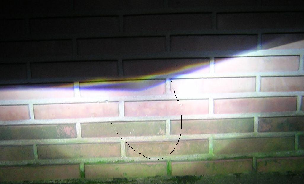

AHG Publicado 10 de Abril del 2008 Autor Denunciar Publicado 10 de Abril del 2008 mirad esta foto la he hecho contra la pared. como veis en el centro y señalado en negro esta algo mas oscuro que los laterales, pues cuado andas en carretera se acentua mucho mas. eso si los laterales se ve de pmadre Responder

AHG Publicado 24 de Abril del 2008 Autor Denunciar Publicado 24 de Abril del 2008 hola a todos. he tardado mucho en contestar porq estaba esperando a hoy que me tocaba ITV. porfin consegui que alumbraran bien los xenon y teniais razon, menudo cambio! no encajaban bien las bombillas y tube que apretar fuerte hasta que fueron a su sitio, hasta ahy todo bien. hoy ITV segun las encendi se dio cuenta y me dijo que era reforma y tenia que homologar y que para ello labafaros y regulacion automatica. menos mal que aparecio un conocido que tengo alli, un giño y la ITV faborable, eso si , me recomendo que la proxima vez cambiara las bombillas. Unas cerbecillas que tendre que pagarle (con mucho gusto) Responder
ByTe Publicado 24 de Abril del 2008 Denunciar Publicado 24 de Abril del 2008 Asi que el fallo era que no las habias colocado bien o como? XD Por cierto las largas que tal te alumbran? Saludos. Responder

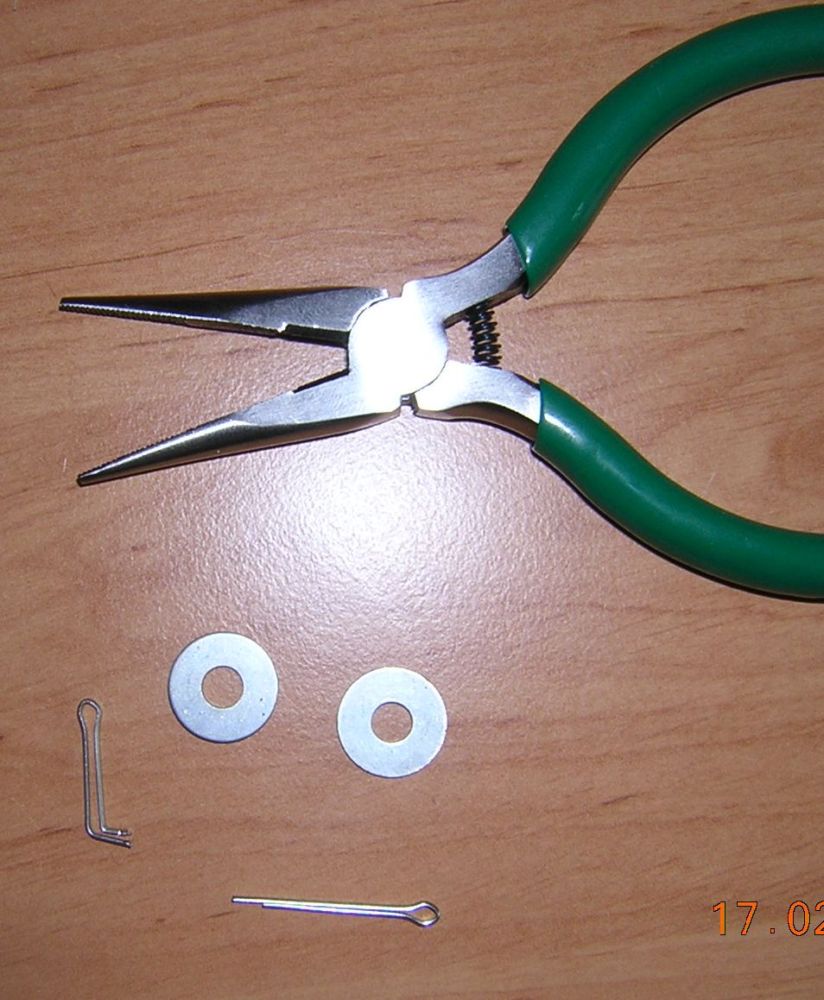

AHG Publicado 25 de Abril del 2008 Autor Denunciar Publicado 25 de Abril del 2008 si, al final era que no habian asentado bien en el hueco, como las meti con todo el cuidao para que no se me rompiesen... lo de las largas que alumbraban al suelo yo lo solucione metiendo unas arandelas. tengo fotos de como lo hice. donde las pongo aqui o habro otro hilo? Responder
ByTe Publicado 25 de Abril del 2008 Denunciar Publicado 25 de Abril del 2008 (editado) por mi puedes ponerlo aqui jeje, pero eso ya como quieras. Sinó tambien puedes enviarmelas por correo electronico ya que me interesa el tema porque voy jodido sin largas ;P. Te lo paso por MP (Mi direccion ;P) Editado 25 de Abril del 2008 por ByTe Responder
AHG Publicado 25 de Abril del 2008 Autor Denunciar Publicado 25 de Abril del 2008 lo pondre aqui por si le hace falta a algun otro. eso si, hay que tener mucha paciencia, pero mucha y tambien mucho pulso, pero mucho. ami mas de una vez me han dado ganas de darles contra la parez pero al final contento. hay va: esto es lo que hace falta Responder

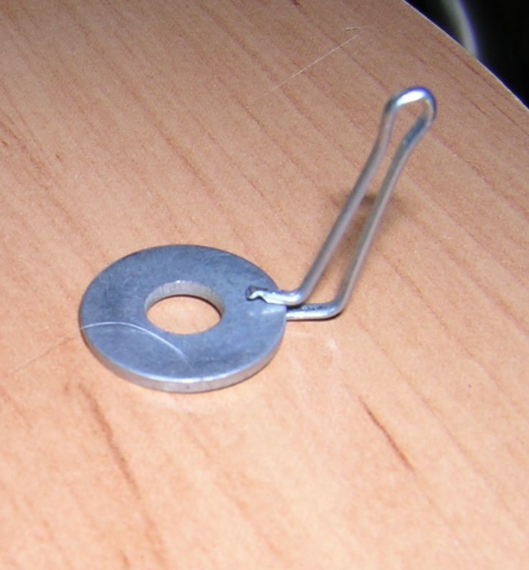

AHG Publicado 25 de Abril del 2008 Autor Denunciar Publicado 25 de Abril del 2008 de esta manera y con mucho pulso Responder
