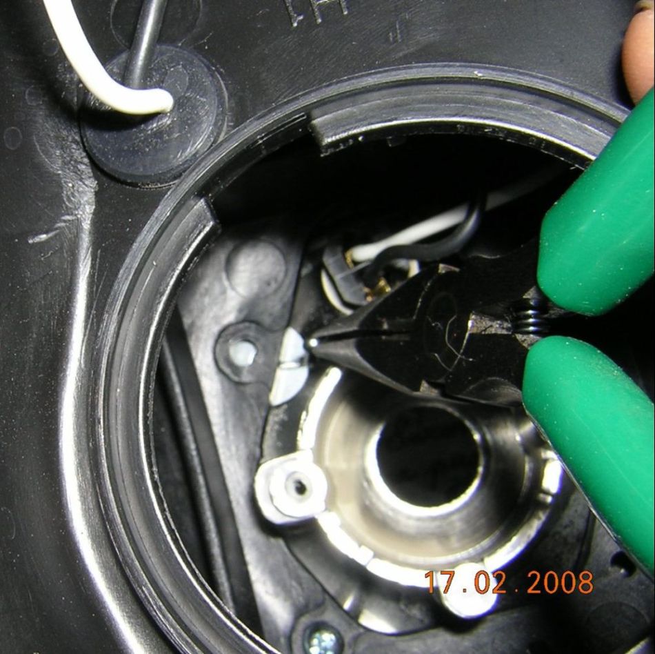

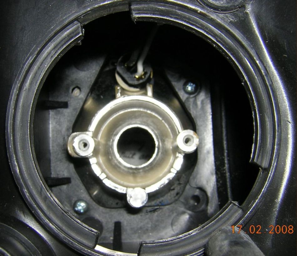

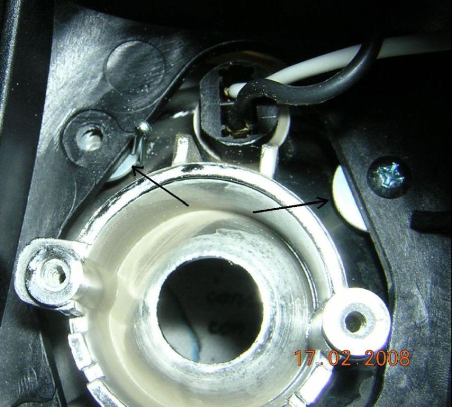

tienes que aflojar los tornillos de la pantalla de las largas y primero quitar uno de abajo metes una arandela y les apretas todos, montas el faro y a probarle contra la pared
yo en un faro tube que poner 2 arandelas y en otro me valio con una

Ok gracias tio, ya he visto más o menos por donde van los tiros. La suerte que tengo es que al llevar xenon no me hace falta utilizar las largas apenas, en cuanto tenga tiempo me pongo manos a la obra :) Gracias!
Como para poner xenon y ajustar estoy yo,me he puesto a cambiar una bombilla de posicion a la nena y me han dado ganas de estrellarla contra la pared,es jodido que lejos esta la bombillita de la mano....
P.D.aun no la he cambiado,a ver si mañana con ayuda de un alicate....que tiene que estar en perfecto estado para LA QKDDA DE VEGADEO!!!!
