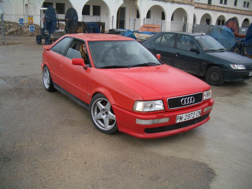

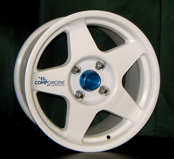

200turbo Publicado 8 de Abril del 2008 Denunciar Publicado 8 de Abril del 2008 Hola. Quiero poner unas llantitas de 16 a mi S2, pero me han dicho el proveedor que las Mo 1680 no me valdrian por el ET, y es que solo van desde 0 hasta 10, y el S2 tiene 35 o 37 no me acuerdo. De todas formas no se si quedarian bien en mi coche, siendo el coche negro y las llantas blancas. En los Sport Quattro me encantan puestas, pero en el mio no me hago a la idea. Me salen muy bien de precio nuevas, por eso me lo estoy planteando. Saludos. Responder
wastegate Publicado 8 de Abril del 2008 Denunciar Publicado 8 de Abril del 2008 Hola.Quiero poner unas llantitas de 16 a mi S2, pero me han dicho el proveedor que las Mo 1680 no me valdrian por el ET, y es que solo van desde 0 hasta 10, y el S2 tiene 35 o 37 no me acuerdo. De todas formas no se si quedarian bien en mi coche, siendo el coche negro y las llantas blancas. En los Sport Quattro me encantan puestas, pero en el mio no me hago a la idea. Me salen muy bien de precio nuevas, por eso me lo estoy planteando. Saludos. Alguien que nos haga un Photoshop de esos a ver que tal quedan en uno negro Responder
Rocco Publicado 8 de Abril del 2008 Denunciar Publicado 8 de Abril del 2008 pues ami me molan Con coche negro yo creo q deben kedar bien,pero en coche rojo mejor Responder
200turbo Publicado 8 de Abril del 2008 Autor Denunciar Publicado 8 de Abril del 2008 Creo que en el foro hay alguien que las lleva, o por lo menos muy parecidas, y en gris. La foto la tengo hace mucho en el ordenador, pero creo que la saque del foro. Lo que tampoco se es si son de 16" como las quiero poner yo, parecen mas grandes. Si es de alguno de vosotros, que me diga el ET, porque quedan muy bien, pero tengo que saber si rozan en apoyos fuertes o baches. Saludos. Responder
Simon Publicado 8 de Abril del 2008 Denunciar Publicado 8 de Abril del 2008 Tiene que quedar muy racing esas llantas son las Azev, unas llantas preciosas, me parece que son las type A....pintadas de blanco, igual estan guapas Responder
M_GORDON Publicado 9 de Abril del 2008 Denunciar Publicado 9 de Abril del 2008 Ayer toqué una de esas. Y te aseguro que el ET era mayor que 10 Te lo muevo? Responder
200turbo Publicado 9 de Abril del 2008 Autor Denunciar Publicado 9 de Abril del 2008 Ayer toqué una de esas. Y te aseguro que el ET era mayor que 10 Te lo muevo? Si me lo mueves perfecto. En la pagina de compo pone lo mismo, el ET entre 0 y 10. http://www.comp.co.uk/wheels/wheels.asp?si...torsport+Wheels Es que me gustan las que tienen un poco de garganta y el centro planito, las 1681 no me terminan de gustar, Saludos. P.D: en esa misma pagina salen las del Ur quattro de 9x16, preciosas: http://www.comp.co.uk/wheels/wheels.asp?si...al+Order+Wheels Responder
M_GORDON Publicado 9 de Abril del 2008 Denunciar Publicado 9 de Abril del 2008 Pero si en la red he visto un tio que las vendia con ET20!! PD: te hago la consulta. Pero con qué? dime todos los datos. 5x112 8x16" ET35?? Responder
PASSONS2 Publicado 9 de Abril del 2008 Denunciar Publicado 9 de Abril del 2008 prdonar q yo me lio, q diametro llevan los 5 tornillos d llantas para s2 ABY? y el ET q llevan las AVUS de 16" de serie? Responder
200turbo Publicado 9 de Abril del 2008 Autor Denunciar Publicado 9 de Abril del 2008 (editado) La tornilleria es 5x112, y la anchura es lo mismo, desde 7 pulgadas hasta 8, mas de ocho tendria que poner mucha goma, y es que tengo 16 neumaticos en el garaje, que tendre que irlos poniendo, jejejeje. En cuanto al ET, entre 20 y 35, menos creo que seria peligroso por el pase de ruedas. Saludos y gracias gordon. Editado 9 de Abril del 2008 por 200turbo Responder
M_GORDON Publicado 10 de Abril del 2008 Denunciar Publicado 10 de Abril del 2008 OK Entonces lo que se debe: 5x112 8x16" ET35 Lo pregunto ahora mismo! Responder
M_GORDON Publicado 10 de Abril del 2008 Denunciar Publicado 10 de Abril del 2008 Buenassss: Esto es lo que me acaban de responder: "...Las compo, texplico, en 7,5 X 16 sí la tiene en el ET que quiere y con brazo plano, pero en 8 X 16 ya no la tiene con brazo plano, sino curvo. Ole que ole que ole!..." Responder
200turbo Publicado 10 de Abril del 2008 Autor Denunciar Publicado 10 de Abril del 2008 Buenassss: Esto es lo que me acaban de responder: "...Las compo, texplico, en 7,5 X 16 sí la tiene en el ET que quiere y con brazo plano, pero en 8 X 16 ya no la tiene con brazo plano, sino curvo. Ole que ole que ole!..." Muchisimas gracias gordon. Si puedes mandame un privado o ponlo aqui, como ponerme en contacto con el vendedor, que me mande fotos y demas (lo digo porque hay unas compo con et 35 y radios planos, pero sin garganta) que yo las qu4e quiero son las de garganta pequeñita. Saludos. Responder
M_GORDON Publicado 10 de Abril del 2008 Denunciar Publicado 10 de Abril del 2008 Buenassss: Esto es lo que me acaban de responder: "...Las compo, texplico, en 7,5 X 16 sí la tiene en el ET que quiere y con brazo plano, pero en 8 X 16 ya no la tiene con brazo plano, sino curvo. Ole que ole que ole!..." Muchisimas gracias gordon. Si puedes mandame un privado o ponlo aqui, como ponerme en contacto con el vendedor, que me mande fotos y demas (lo digo porque hay unas compo con et 35 y radios planos, pero sin garganta) que yo las qu4e quiero son las de garganta pequeñita. Saludos. Llama a este número 943-2dos36seis9 y pregunta por JAIO, dí que eres compáñero del foro de Aritz ORE. O preguntales por aquí: scardonostia@telefonica.net Responder
