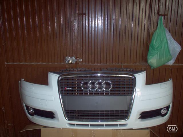

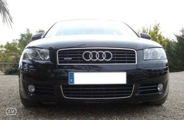

papitoz Publicado 9 de Abril del 2008 Denunciar Compartir Publicado 9 de Abril del 2008 Hola, la pregunta es la siguiente puedo aprobechar los antiniblas o las rejillas del pragolpes partido para el entero? gracias Responder Enlace al comentario Compartir en otros sitios web More sharing options...
allblack Publicado 9 de Abril del 2008 Denunciar Compartir Publicado 9 de Abril del 2008 creo q si, los nieblas seguro y las rejillas creo q tb. Responder Enlace al comentario Compartir en otros sitios web More sharing options...
sergy Publicado 9 de Abril del 2008 Denunciar Compartir Publicado 9 de Abril del 2008 creo q si, los nieblas seguro y las rejillas creo q tb. crees bien amigo alblack un saludo crackkk Responder Enlace al comentario Compartir en otros sitios web More sharing options...
carloss125 Publicado 9 de Abril del 2008 Denunciar Compartir Publicado 9 de Abril del 2008 pues segun tengo yo entendido, los antinieblas del dual frame no valen para el del single, es mas cuando tuve mirando para pasar al single frame en el foro decia la gente q se tenian q cambiar xq el single frame son redondo y el del dual framse son achatado... Si no es asi aclarenmelo xq si kiero pasar de dual frame a single frame s-line o s3, aparte de la parilla y la defensa tb tengo q comprar los nieblas? Responder Enlace al comentario Compartir en otros sitios web More sharing options...
Semanuel Publicado 9 de Abril del 2008 Denunciar Compartir Publicado 9 de Abril del 2008 creo que cambian para el S-Line, pero los double o single frame son los mismos. Responder Enlace al comentario Compartir en otros sitios web More sharing options...
Ivaj Publicado 9 de Abril del 2008 Denunciar Compartir Publicado 9 de Abril del 2008 (editado) pues segun tengo yo entendido, los antinieblas del dual frame no valen para el del single, es mas cuando tuve mirando para pasar al single frame en el foro decia la gente q se tenian q cambiar xq el single frame son redondo y el del dual framse son achatado... Es tal como lo citas. Por eso encarece la historia, además del capó que también es diferente y las rejillas. (Es decir todo el frente, menos los lavafaros si tienes) Editado 9 de Abril del 2008 por Ivaj Responder Enlace al comentario Compartir en otros sitios web More sharing options...
audibaby Publicado 9 de Abril del 2008 Denunciar Compartir Publicado 9 de Abril del 2008 creo q si, los nieblas seguro y las rejillas creo q tb. +1 Responder Enlace al comentario Compartir en otros sitios web More sharing options...
allblack Publicado 9 de Abril del 2008 Denunciar Compartir Publicado 9 de Abril del 2008 son diferentes los nieblas de singleframe normal a los de S-Line ó S3 q son los mismos pero entre double frame y single frame es el mismo (rejillas incluidas) ah! otro detalle S3 / S-Line llevan lámparas H11 y el resto H7 Responder Enlace al comentario Compartir en otros sitios web More sharing options...
papitoz Publicado 9 de Abril del 2008 Autor Denunciar Compartir Publicado 9 de Abril del 2008 En resumidas cuentas que los nieblas y las rejillas de el que tengo yo que es el del morro partido no los puedo poner el el del morro entero? Es asi? Responder Enlace al comentario Compartir en otros sitios web More sharing options...
rlaurent Publicado 9 de Abril del 2008 Denunciar Compartir Publicado 9 de Abril del 2008 En resumidas cuentas que los nieblas y las rejillas de el que tengo yo que es el del morro partido no los puedo poner el el del morro entero?Es asi? Al reves! De morro-partido a single-frame -> Puedes aprovechar los antinieblas y las rejillas. De morro-partido a s-line -> No puedes aprovechar nada. De morro-partido a s3 -> No puedes aprovechar nada. De single-frame a s-line -> No puedes aprovechar nada. De single-frame a s3 -> No puedes aprovechar nada. De s-line a s3 -> Puedes aprovechar los antinieblas y las rejillas. Mejor con un breve resumen no? Responder Enlace al comentario Compartir en otros sitios web More sharing options...
eldivino Publicado 9 de Abril del 2008 Denunciar Compartir Publicado 9 de Abril del 2008 En resumidas cuentas que los nieblas y las rejillas de el que tengo yo que es el del morro partido no los puedo poner el el del morro entero?Es asi? Al reves! De morro-partido a single-frame -> Puedes aprovechar los antinieblas y las rejillas. De morro-partido a s-line -> No puedes aprovechar nada. De morro-partido a s3 -> No puedes aprovechar nada. De single-frame a s-line -> No puedes aprovechar nada. De single-frame a s3 -> No puedes aprovechar nada. De s-line a s3 -> Puedes aprovechar los antinieblas y las rejillas. Mejor con un breve resumen no? laurent buen resumen, pero no le has puesto el capo! jeje Responder Enlace al comentario Compartir en otros sitios web More sharing options...
allblack Publicado 9 de Abril del 2008 Denunciar Compartir Publicado 9 de Abril del 2008 y q de s-line a s3 solo valen las nieblas.. el resto cambio! Responder Enlace al comentario Compartir en otros sitios web More sharing options...
papitoz Publicado 9 de Abril del 2008 Autor Denunciar Compartir Publicado 9 de Abril del 2008 Gracias rlauret, duda resuelta, un 10 para ti, lo del capo se sabe de siempre, Gracias Responder Enlace al comentario Compartir en otros sitios web More sharing options...
rlaurent Publicado 9 de Abril del 2008 Denunciar Compartir Publicado 9 de Abril del 2008 Maldito copy&paste Bueno... papitoz, ya te han aclarado los fallos de mi resumen Responder Enlace al comentario Compartir en otros sitios web More sharing options...
