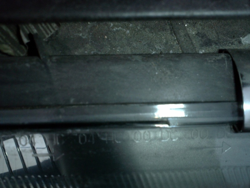

fekok Publicado 11 de Abril del 2008 Denunciar Compartir Publicado 11 de Abril del 2008 Alguien con un a3 restyling, por ejemplo, podria poner una foto del codigo que aparece en su faro??la Verdad es que me estraña mucho que en mi coche se hayan montado faros que si que estan homologados para el xenon, cuando de serie no lo lleva. Un saludo y gracias. Responder Enlace al comentario Compartir en otros sitios web More sharing options...
pagka Publicado 11 de Abril del 2008 Denunciar Compartir Publicado 11 de Abril del 2008 (editado) Alguien con un a3 restyling, por ejemplo, podria poner una foto del codigo que aparece en su faro??la Verdad es que me estraña mucho que en mi coche se hayan montado faros que si que estan homologados para el xenon, cuando de serie no lo lleva. Un saludo y gracias. Quizás es cuestión de pasta, tiran de un sólo faro y no se complican, y más en el final de su vida y que con buenas ofertas la gente tira más del xenón. Editado 11 de Abril del 2008 por pagka Responder Enlace al comentario Compartir en otros sitios web More sharing options...
fekok Publicado 11 de Abril del 2008 Denunciar Compartir Publicado 11 de Abril del 2008 Es raro la verdad y mas cuando existen dos referencias de faros, una para xenon y otra para los que no lo llevan. Por ejemplo: Esta es la referencia para halogenas, unos 255 euros: http://www.oscaro.es/s379280-Faro+principa...1-259--2001.htm Esta es la otra referencia que es para xenon, segun especifica, unos 620 euros. http://www.oscaro.es/s379281-Faro+principa...1-259--2001.htm Un saludo. Responder Enlace al comentario Compartir en otros sitios web More sharing options...
