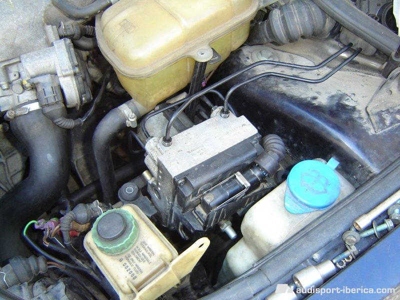

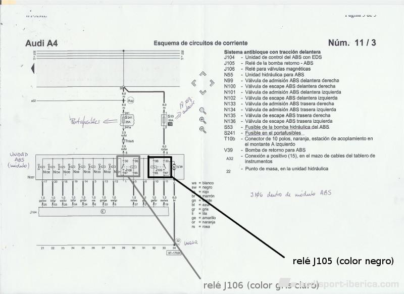

* Tanto el relé J105 como el relé J106 están en el módulo del ABS, éste:
Este módulo de ABS va inseparablemente con la unidad hidráulica, lo que significa que no puedes aislar la parte hidráulica de la eléctrica como pasa en otros modelos de módulos de ABS (aunque se puede hacer y yo lo he hecho con un soldador eléctrico y un poco de maña).
Mi módulo es:
BOSCH 0265 214 002
AUDI 8D0 614 111
Este es el único que no reparan en empresas de recuperación de centralitas de ABS (preguntado en Inglaterra sin respuesta).
Además, esta centralita la tiene CAUTIVA Audi, por lo que no puedes comprarla ni en la Bosch (allí he preguntado). El precio de la centralita en 2009 es de 1498,50€ + IVA (vamos que poco menos de lo que puede costar el coche completo de segunda mano).

Comentar que el esquema eléctrico del ABS para mi coche contiene una errata:
La errata consiste en que en la patilla 30 del relé J106 no hay corriente, pero sí en la patilla 87 del relé.

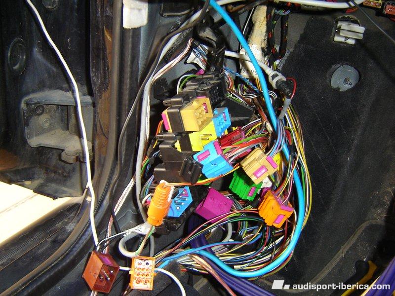

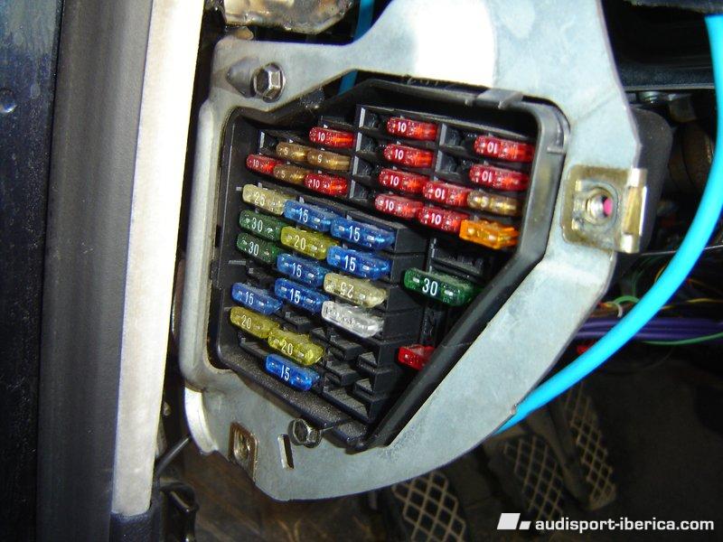

Bien, sigo, por supuesto todos lso fusibles fueron comprobados (los que influían directamente y los que no):
El error tenía que estar en el camino entre la patilla de entrada al relé J106 (cable azul-rojo) hasta batería, pero comprobamos todos y cada uno de los terminales de las conexiones del ABS (TODAS) comparándolas todas con el otro coche, y en todas daban los mismos datos por lo que NADA tenía sentido.
Desmontamos para ello, todo el montante A del coche:
