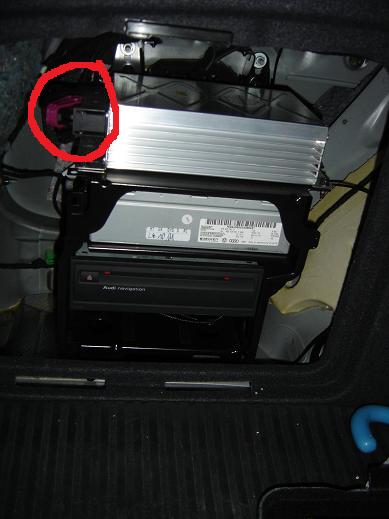

style Publicado 9 de Abril del 2008 Denunciar Publicado 9 de Abril del 2008 bienvenido a mi parecer el parrot es POCO estetico paara un A6 de estas caracteristicas ..Pero bueno El cable que comentas deberas conectarlo en la parte trasera del coche es justo el conector que entra en el amplificador de sonido haciendo ai el corte para el mute telefonico. Aqui te dejo una foto del conector Responder
eklalj Publicado 9 de Abril del 2008 Autor Denunciar Publicado 9 de Abril del 2008 Muchas gracias Style. Solo una duda más, ya que no he abierto todavía ese cubículo en mi coche: La foto que envías es la de un modelo que lleva navegador. Supongo que el conector, aunque mi A6 no lleve navegador, estará en el mismo sitio. La duda no es sobre eso, sino sobre el conector. El cable que he localizado en varios sitios es el que adjunto en la foto de más abajo, y como ves, lleva dos conectores, y parecen diferentes al de tu foto (aunque se ve de lado y no se aprecia bien). La verdad es que es una maravilla poder contar con vosotros. Responder
style Publicado 9 de Abril del 2008 Denunciar Publicado 9 de Abril del 2008 Ese tipo de conector no te sirve esse es para antiguos modelos con navegadores RNS Responder

eklalj Publicado 9 de Abril del 2008 Autor Denunciar Publicado 9 de Abril del 2008 Gracias de nuevo Style. Está claro que tendré que abrir para ver lo que tengo. Me viene de fabula tu información; ya que temía equivocarme y por eso abrí este tema. Ya os contaré. Y si es cierto lo que me indicas; incluso contactaré con el soporte técnico de Parrot; ya que en sus manuales de instalación indican otra cosa para los A6 con MMI basic de 4 altavoces (solo delanteros, dos a cada lado). Yo no entiendo mucho del tema puesto que le mio lo lleva de serie, pero creo que el modelo que tu dices con mmi basic no lleva esos modulos en el maletero si no que el equipo de sonido esta integrado en el cargador de CD simple, en la guantera, y es de alli desde donde tienen que salir los conectores. Un saludo. Pues no lo se realmente; pero lo que si veo de diferencia con la foto que envía "style" es que aparentemente ese coche lleva una especie de tapa que te permite acceder al amplificador y al DVD que hay en el lateral izquierdo (lógico), y el mio no lleva nada de nada en ese lado. Solo lleva un compartimento a la derecha, donde hay algo de cableado, y el conjunto de herramientas y gato para poder cambiar una rueda. Responder
