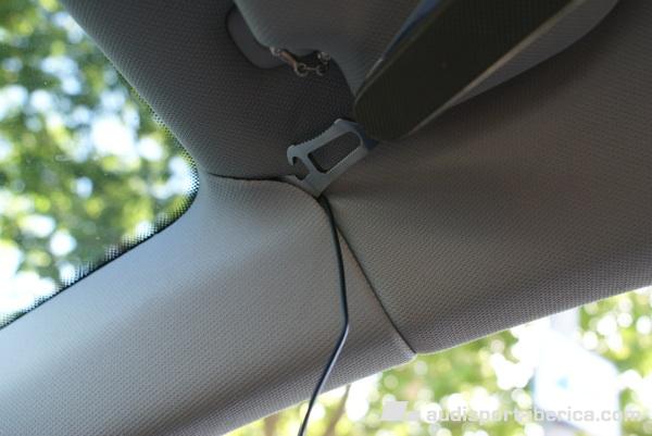

eklalj Publicado 27 de Enero del 2009 Autor Denunciar Publicado 27 de Enero del 2009 Lo llevé hacia el lateral de la puerta como indica la foto: Responder

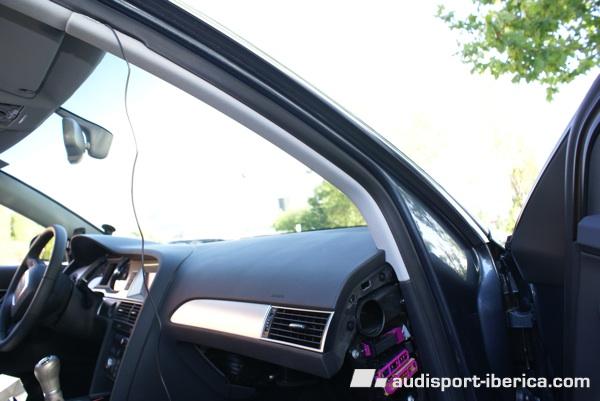

eklalj Publicado 27 de Enero del 2009 Autor Denunciar Publicado 27 de Enero del 2009 Y lo llevé por detrás de la goma del canto de la puerta hacia la caja de fusibles derecha; desde donde se puede acceder perfectamente hacia la parte de atrás de la guantera; que es donde está la centralita: Como ves; es muy sencillo. Responder
miguelangel1969 Publicado 29 de Enero del 2009 Denunciar Publicado 29 de Enero del 2009 Hola Antonio Gracias de nuevo por tu ayuda y por las fotos. Este fin de semana quería ponerme con al instalación. Sacaste la alimentación apra la centralita de la caja de fusibles de la derecha?. En todos los bricos que he visto, lo hacen de la de la izquierda. un saludo Responder
eklalj Publicado 1 de Febrero del 2009 Autor Denunciar Publicado 1 de Febrero del 2009 (editado) Hola Antonio Gracias de nuevo por tu ayuda y por las fotos. Este fin de semana quería ponerme con al instalación. Sacaste la alimentación apra la centralita de la caja de fusibles de la derecha?. En todos los bricos que he visto, lo hacen de la de la izquierda. un saludo En la caja de fusibles de la derecha tienes dos tiras de fusibles. Una tiene alimentación permanente y otra va a través del contacto. Justo lo que necesitas para la centralita del Parrot. El negativo lo saqué soldando un terminal tipo arandela al cable, y cogiendolo con una de las tuercas que hay en la parte superior del alojamiento de la guantera en un soporte metálico. Editado 1 de Febrero del 2009 por eklalj Responder
