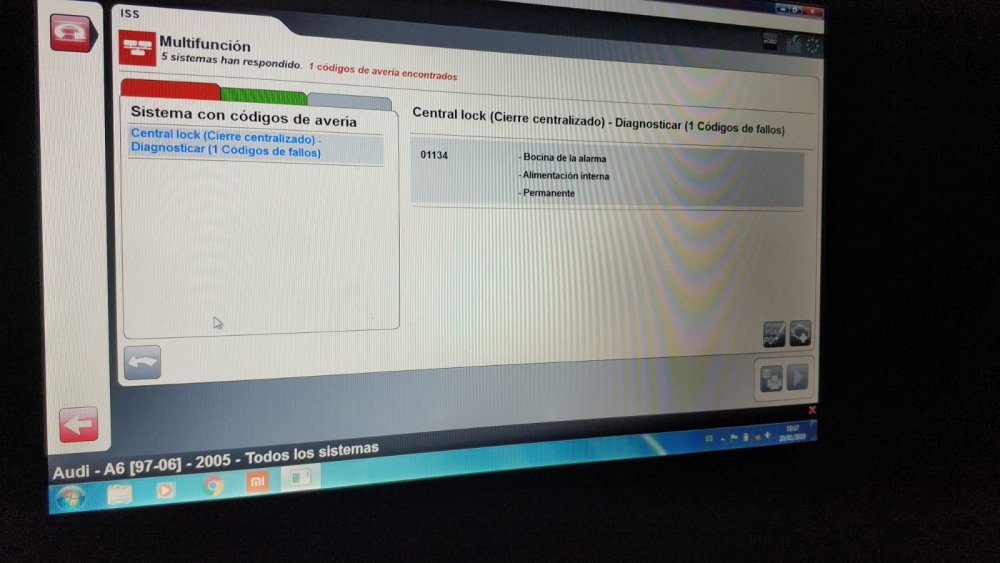

tobias3009 Publicado 21 de Enero del 2019 Denunciar Compartir Publicado 21 de Enero del 2019 (editado) Muy buenas,el mío si tiene sensor atrás y alante y cuando pongo la marcha atrás me emite el pitido largo y luego se para y ya no escucho más. La luz del partronic me parpadea Os dejo una foto del fallo que me da con un test que me a echo un amigo. Me imagino que será el buzzer pero no tengo ni idea y como saber si es el de alante o el de atras?? Editado 21 de Enero del 2019 por tobias3009 Responder Enlace al comentario Compartir en otros sitios web More sharing options...
