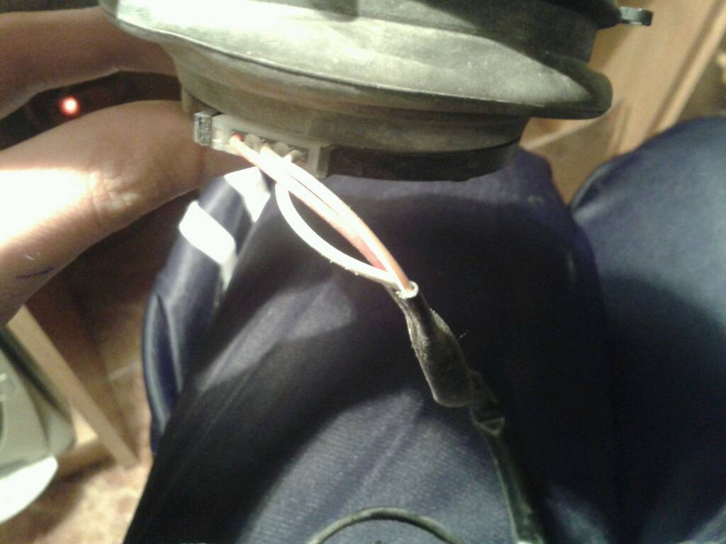

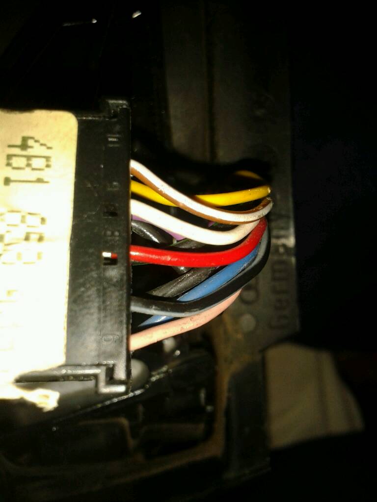

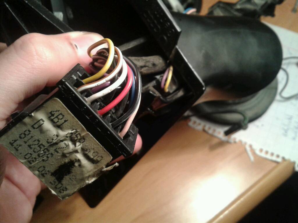

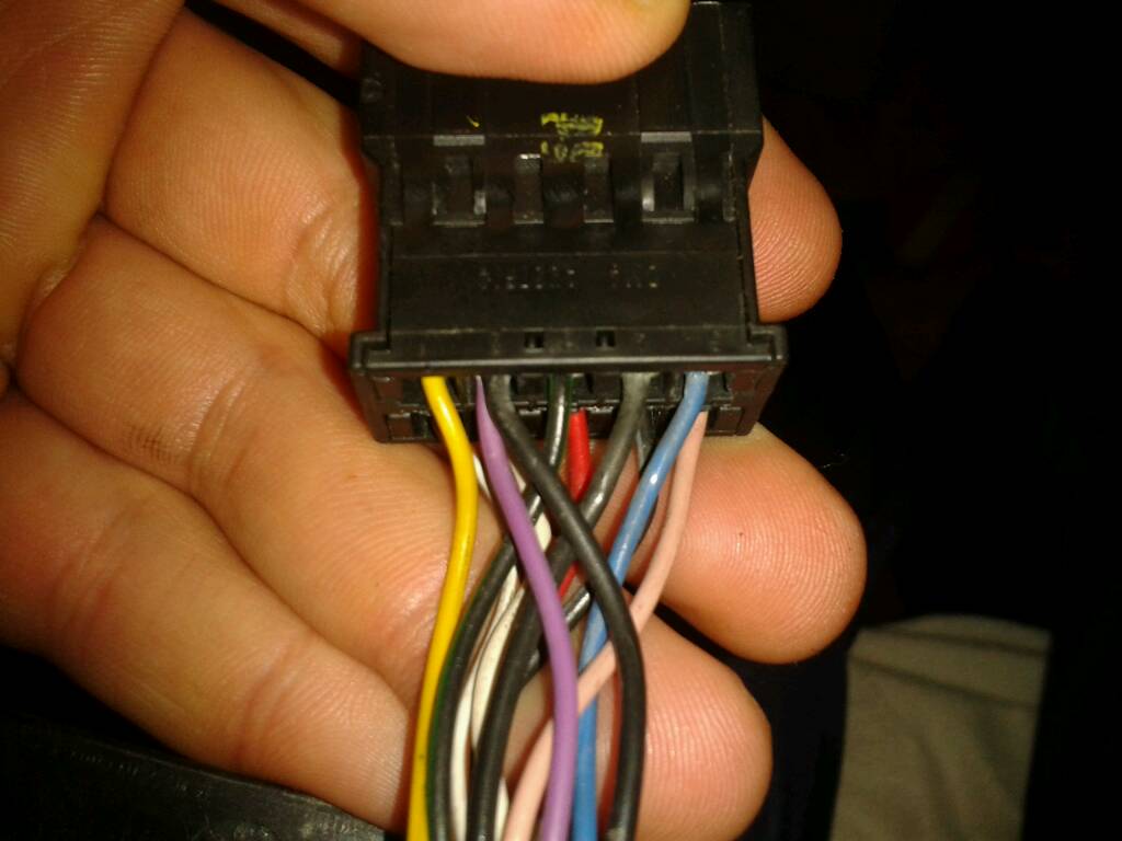

zeimon Publicado 30 de Enero del 2014 Denunciar Publicado 30 de Enero del 2014 El conector Enviado desde mi GT-S5839i usando Tapatalk 2 Responder
zeimon Publicado 30 de Enero del 2014 Denunciar Publicado 30 de Enero del 2014 Lo que viene siendo: Pin 1: amarillo Pin 2: tiene dos cables, morado y negro Pin 3: negro/verde Pin 4: Negro Pin 5: Azul Pin 6: rosa Pin 7: Negro/gris Pin 8: rojo Pin 9: blanco Pin 10: blanco/marron De otro retrovisor de S6 parecido que tengo desmontado he podido deducir que el motor que mueve el espejo tiene 7 cables. Los calefactables son dos de color negro. Y otro conector que tengo creo que para el abatible es de dos cables uno negro y otro negro/gris Responder
zeimon Publicado 30 de Enero del 2014 Denunciar Publicado 30 de Enero del 2014 Bueno ya se que: Calefactables: los dos cables negros motor regulacion espejo: el blanco, el rojo y el blanco/marron Antideslumbramiento: El negro/verde y el negro/gris Abatimiento: el rosa, el azul, el amarillo y el morado Responder
