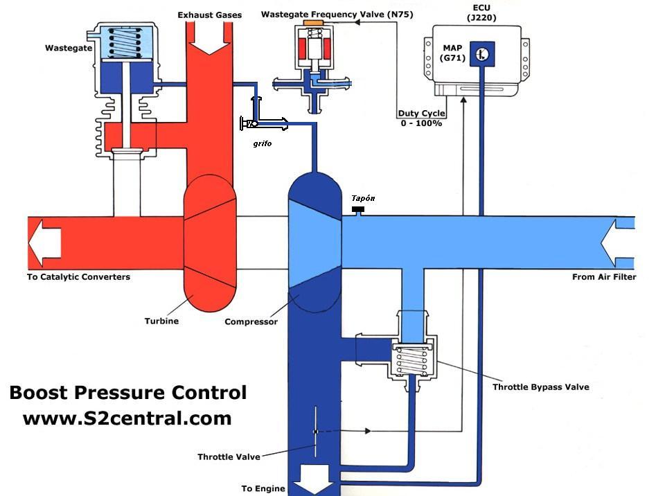

ferni308 Publicado 12 de Abril del 2008 Denunciar Publicado 12 de Abril del 2008 No os hagais pajas mentales que tanto la Forge 006-007 como la DV del TT solo se pueden montar en una posición, lo demás es mal montaje con problemas incluidos. A MI quien me dijo q la pusise asi fue Ferni ,y bueno y MGordon. lo cierto es que poniendola "bien"mientras carga el turbo te puedes fumar un don julian,la copa de anis y el peta Carlos,hay alguna explicacion a respecto de poner la DV de la buena o mala manera??? cuales son los peligros ? tomassss no te flipes tio :drool: yo te dije que la giraras porque en zaragoza ya te la puse del reves haber ventajas y desventajas depende de lo que lleves lo normal es montarla como tiene que ir puesta, al reves que hace si no pasa de 1bar el turbo cuando sueltas el gas oyes como descarga tambien dura menos ya que siempre esta trabajando con la presion del muelle y puesta en su posicion trabaja por depresion resumidas cuentas llevarla como tiene que ir buscando el muelle adecuado un saludo Responder

Rocco Publicado 12 de Abril del 2008 Denunciar Publicado 12 de Abril del 2008 No os hagais pajas mentales que tanto la Forge 006-007 como la DV del TT solo se pueden montar en una posición, lo demás es mal montaje con problemas incluidos. A MI quien me dijo q la pusise asi fue Ferni :drool: ,y bueno y MGordon. lo cierto es que poniendola "bien"mientras carga el turbo te puedes fumar un don julian,la copa de anis y el peta Carlos,hay alguna explicacion a respecto de poner la DV de la buena o mala manera??? cuales son los peligros ? tomassss no te flipes tio yo te dije que la giraras porque en zaragoza ya te la puse del reves haber ventajas y desventajas depende de lo que lleves lo normal es montarla como tiene que ir puesta, al reves que hace si no pasa de 1bar el turbo cuando sueltas el gas oyes como descarga tambien dura menos ya que siempre esta trabajando con la presion del muelle y puesta en su posicion trabaja por depresion resumidas cuentas llevarla como tiene que ir buscando el muelle adecuado un saludo SI te digo quye ya no se ni como la llevo puesta.... ,se q la puse de una manera la cual era un horror el tiempo d carga del turbo,y luego al hablar con Aritz me dijo que devia ir al reves y ahora si que carga guay Responder
Manvi Publicado 12 de Abril del 2008 Autor Denunciar Publicado 12 de Abril del 2008 ACLARAROOOS , que entre los tres me stais haciendo la picha un lio, y en nada quiero metersela. ¿ Al derecho, o al revés ? A ver M-GORDON, necesitamos tu ayuda, dv al derecho o al revés. Responder
ferni308 Publicado 12 de Abril del 2008 Denunciar Publicado 12 de Abril del 2008 ACLARAROOOS , que entre los tres me stais haciendo la picha un lio, y en nada quiero metersela. ¿ Al derecho, o al revés ? A ver M-GORDON, necesitamos tu ayuda, dv al derecho o al revés. haber manuel sencillo el piston que aprietas con el dedo para que se abra o sea que esta cerrado a presion por el muelle en el tubo del intercooler y la otra salida en el de admision Responder

M_GORDON Publicado 13 de Abril del 2008 Denunciar Publicado 13 de Abril del 2008 ACLARAROOOS , que entre los tres me stais haciendo la picha un lio, y en nada quiero metersela. ¿ Al derecho, o al revés ? A ver M-GORDON, necesitamos tu ayuda, dv al derecho o al revés. haber manuel sencillo el piston que aprietas con el dedo para que se abra o sea que esta cerrado a presion por el muelle en el tubo del intercooler y la otra salida en el de admision :ranting2: COMORLLL???????????!!!!!!!!!!!!!!!! El agujero donde metes el dedo y sube una pieza, osea el de abajo de la DV, ESA PARTE a la entrada del turbo, con la admisión Y EL QUE ESTÁ EN EL LATERAL a la salida del turbo y entrada al IC Así es cómo se debe de llevar y como la lleva ahora Tom (Rocco) con el muelle adecuado y es como carga a toda jostia. Responder
ferni308 Publicado 13 de Abril del 2008 Denunciar Publicado 13 de Abril del 2008 ACLARAROOOS , que entre los tres me stais haciendo la picha un lio, y en nada quiero metersela. ¿ Al derecho, o al revés ? A ver M-GORDON, necesitamos tu ayuda, dv al derecho o al revés. haber manuel sencillo el piston que aprietas con el dedo para que se abra o sea que esta cerrado a presion por el muelle en el tubo del intercooler y la otra salida en el de admision COMORLLL???????????!!!!!!!!!!!!!!!! El agujero donde metes el dedo y sube una pieza, osea el de abajo de la DV, ESA PARTE a la entrada del turbo, con la admisión Y EL QUE ESTÁ EN EL LATERAL a la salida del turbo y entrada al IC Así es cómo se debe de llevar y como la lleva ahora Tom (Rocco) con el muelle adecuado y es como carga a toda jostia. nooooooo el que metes el dedo y sube una pieza en el tubo del intercooler un saludo Responder
Rocco Publicado 13 de Abril del 2008 Denunciar Publicado 13 de Abril del 2008 UF...YO ya no me aclaro ,cada uno decis una cosa. de todas frmas yo seguire como voy ahora,ya que me carga rapido el turbo jejeje <_< ,con la DV como dice Ferni costaba en cargar muuuuuuuuucho tiempo. Responder
M_GORDON Publicado 13 de Abril del 2008 Denunciar Publicado 13 de Abril del 2008 UF...YO ya no me aclaro ,cada uno decis una cosa. de todas frmas yo seguire como voy ahora,ya que me carga rapido el turbo jejeje ,con la DV como dice Ferni costaba en cargar muuuuuuuuucho tiempo. Así es como me dijo Carlos (WG) y es como lo llevamos. De la otra forma, el aire comprimido del turbo puede (y lo hace) subir el pistón, abriéndolo. Responder
200turbo Publicado 13 de Abril del 2008 Denunciar Publicado 13 de Abril del 2008 En el hilo que puse yo hace poco, gordon me lo explico con esquemas y todo, pongo el enlace: http://www.audisport-iberica.com/foro/inde...42875&st=15 saludos Responder
M_GORDON Publicado 13 de Abril del 2008 Denunciar Publicado 13 de Abril del 2008 En el hilo que puse yo hace poco, gordon me lo explico con esquemas y todo, pongo el enlace:http://www.audisport-iberica.com/foro/inde...42875&st=15 saludos No lo veis, en el dibujo se aprecia claramente como la del pistón va a la entrada del trubo y el de la salida (con aire ya comprimido) a la lateral Responder

wastegate Publicado 13 de Abril del 2008 Denunciar Publicado 13 de Abril del 2008 En vista que no os poneis de acuerdo :lmfao: , primero la pondré de una manera y luego de otra . PERO NO ME HACEIS CASO , ¿ metiendole un intercooler mas grande o algo así, mejoraria el rendimiento del coche ?, ¿ de que manera influiria ? A ver Manvilan, M_Gordon te ha puesto un dibujo muy clarito de como vá puesta sacada de S2Forum. Saludos Responder
