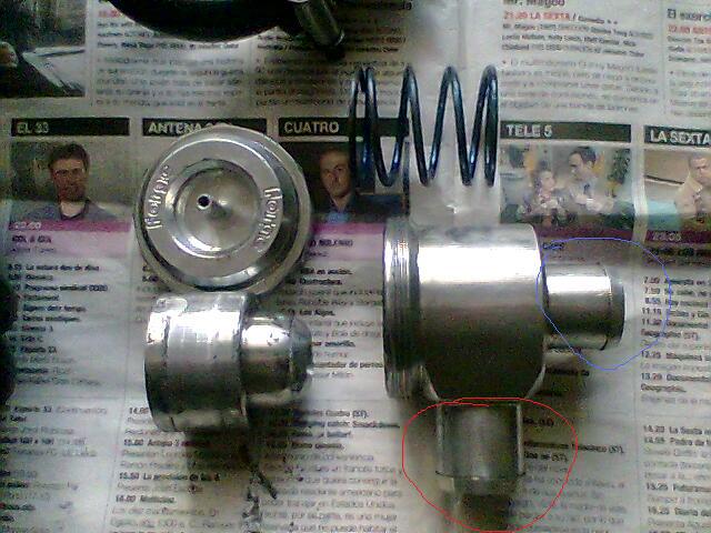

Rocco Publicado 14 de Abril del 2008 Denunciar Publicado 14 de Abril del 2008 osease que yo la llevo perfect entonces Ferni tio ya puedes ir cambiandola sino para cuando tu turbo cargue,nosotros ya nos habremos ido Responder
M_GORDON Publicado 14 de Abril del 2008 Denunciar Publicado 14 de Abril del 2008 Manvillan, a IC más gordo, mayor refrigeración pero tambien mayor turbolag!!!!!!!!! Responder
lagarto Publicado 14 de Abril del 2008 Denunciar Publicado 14 de Abril del 2008 El rojo al turbo y el azul a la admision. Responder
M_GORDON Publicado 15 de Abril del 2008 Denunciar Publicado 15 de Abril del 2008 El rojo al turbo y el azul a la admision. SIP! Responder
ferni308 Publicado 16 de Abril del 2008 Denunciar Publicado 16 de Abril del 2008 osease que yo la llevo perfect entonces Ferni tio ya puedes ir cambiandola sino para cuando tu turbo cargue,nosotros ya nos habremos ido cuando mi turbo carge? tomas te puedo asegurar que de eso nada ya te puedes quedar sentado y fumarte un puro porque lo unico que ibas a tener es tiempo de verme los pilotos, el mio no se parece en nada a uno con repro ya que no es solo eso es rs un poco mas bestia jeje y sino gente que se a subido antes de patinar el embrage te lo puede decir,y ahora patinado el embrage uno con repro no me coge ni de coña anda muchisimoooooooooooooo un saludo Responder
Rocco Publicado 16 de Abril del 2008 Denunciar Publicado 16 de Abril del 2008 HOMBRE ANDAR ANDARA A LO BESTIA,PERO ME REFIERO a que si llevando la DV al reves de lo q la llevamos los demas como Aritz,Wastegate,yo... sino no te carga el turbo mas lentamente que si la tuvieras puesta como es debido. me enteiendes verdad lo q quiero decirte??? ya se d sobra que en cuanto cargue sera bestial,pero has probado a ponerla bien la DV por si ver si t carga todavia ,mas rapido??? Responder
