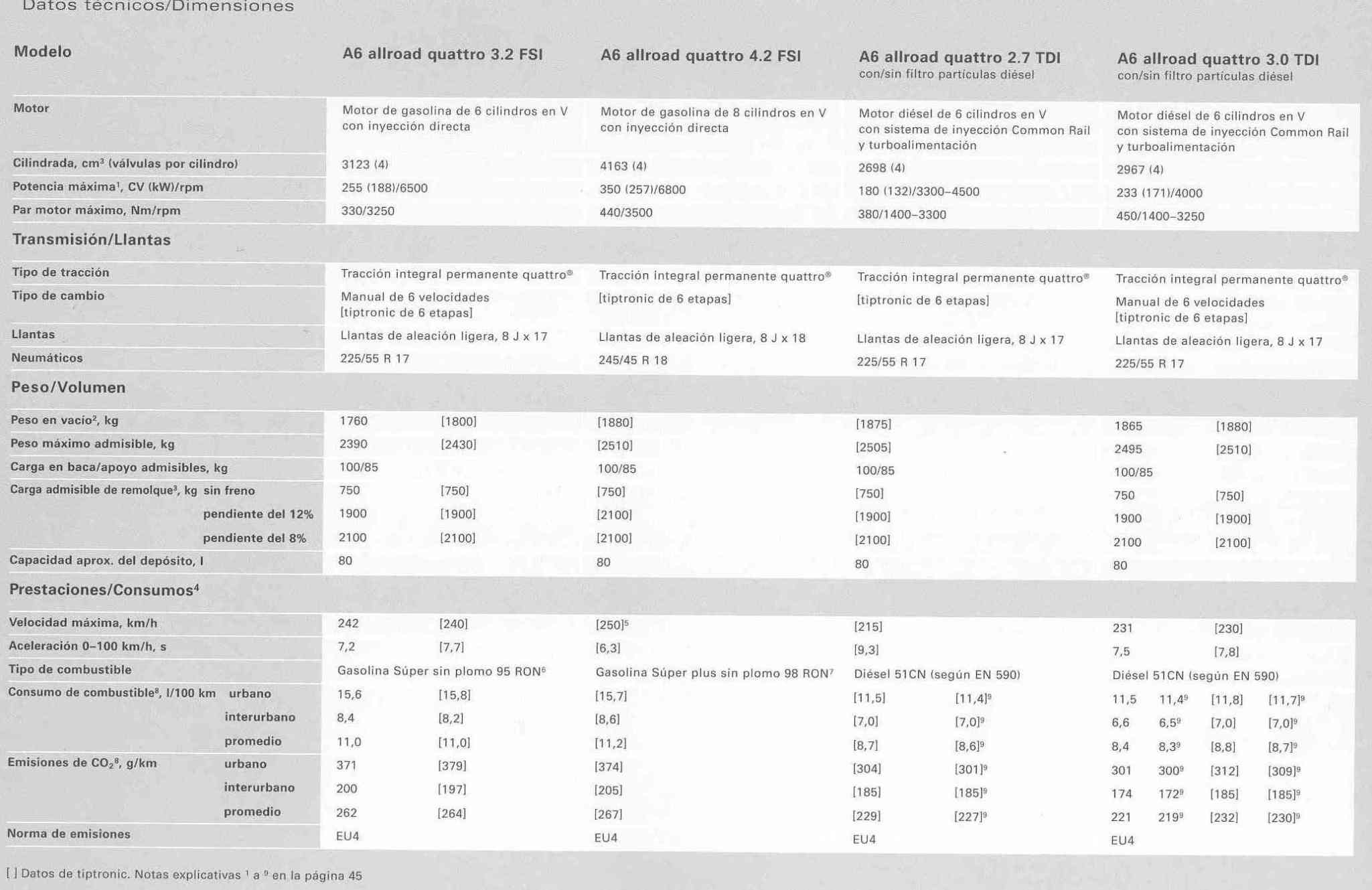

CIPRI Publicado 10 de Abril del 2008 Denunciar Publicado 10 de Abril del 2008 Estoy pensando en comprarme un Allroad de gasoil, pero de los motores que hay disponibles quisiera saber cuál es el de menor consumo. No suelo conducir a grandes velocidades, en las carreteras y autopistas no suelo pasar la velocidad limite y por cuidad tengo una conducción tranquila, sin acelerones ni tirones. Otra cosa que me interesa comentaros es sobre el precio puesto que el otro día estuve en el concesionario y sobre el presupuesto inicial me hicieron un 10 por 100 de descuento para autónomos, por una promoción que hay, ¿esto es normal? Responder

allroad the best! Publicado 11 de Abril del 2008 Denunciar Publicado 11 de Abril del 2008 Hola! Respecto a los consumos de los dos motores. Ambos gastan mas o menos lo mismo segun la ficha. Luego ya depende de la conduccion de cada uno. Lo mejor esque intentes probar los dos, aunque no sea en un Allroad y ya decidas. Por prestaciones ambos van bien. Lo que si puedo decirte esque el 2.7 TDI parece un gasolina en la forma de entregar la potencia, es muy lineal, y eso pues gusta o no, a mi me gusta, ya que eso de que te de la patada el turbo... nunca me ha gustado. Y respecto a sonoridad mas de lo mismo, hay gente que llendo con el coche en marcha se pregunta si es un diesel o un gasolina y en parado igual, ya que no suena nada y vibra menos. Responder
